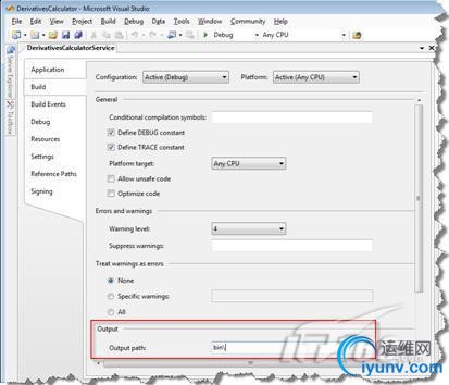

  为了方便部署,我们需要对服务项目进行配置,让它编译到一个bin目录中。
  1. 在Solution Explorer中右键单击DerivativesCalculatorService项目并选择Properties菜单项。
  2. 在Project designer中,单击Build选项卡。
  3. 将Output path从bin\Debug\改为bin\,如图所示。
Project designer中经过调整的Output path属性
  4. 选择File | Save All菜单项。
  5. 选择File | Close菜单项来关闭Project designer。
  现在,在构建服务时产生的所有文件都会被输出到\bin目录中。

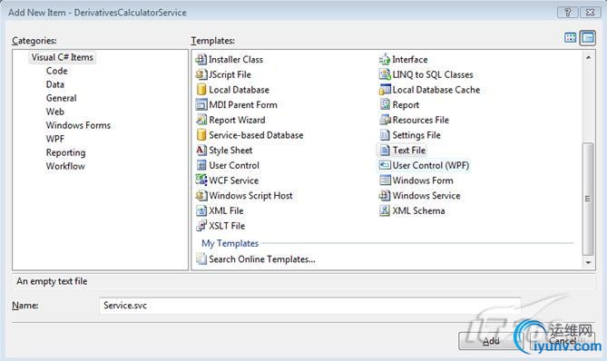

  ·添加一个.svc文件
  为了让WCF服务能够在IIS中运行,我们需要用一种特殊的内容文件(.svc文件)表示它。这种模型和ASMX页面在IIS中的表示方法类似。.svc文件包含一个WCF专用的处理指示符(@ServiceHost),这个指示符告诉WCF运行库在收到消息时激活服务。
  1. 在Solution Explorer中右键单击DerivativesCalculatorService项目并选择Add | New Item菜单项。
  2. 在Add New Item对话框中,选择Text File模板。
  3. 在Name文本框中输入Service.svc。
  4. Add New Item对话框看起来应该如图所示。
添加一个svc文件
  5. 单击Add按钮。
  6. 在Service.svc文件中添加下面这行语句。
  <%@ServiceHost Service="DerivativesCalculatorService.Calculator" %>
  7. 选择File | Save All菜单项。
  8. 选择File | Close菜单项。
