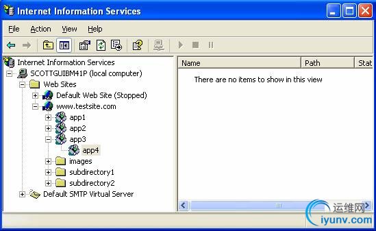

  上面的映射,如果你打开IIS应该类似如下你可以单击删除,这并不会删除虚拟路径,但它会删除应用程序,一般并不建议这么做。

  有些人可能会问如果如果使用Local IIS,你打开一个web站点时,该站点有多个嵌套的子应用程序怎么办?例如当你打开www.testsite.com(应用程序根目录),而根目录下包含多个子应用程序((www.testsite.com/app1, www.testsite.com/app2, 和 www.testsite.com/app3),一个广为关注的问题就是VS2005会不会将所有的子目录整合在一起,因为绑定的应用程序和项目会编译在\bin目录下(而事实上\bin目录和这四个应用程序应该不同)。
  一个非常好的消息是VS2005能够正确的获取每一个应用程序界定范围,也就是说当你打开一www.testsite.com应用程序的时候,你在VS2005里打开的项目看起来类似如下
  从解决方案资源管理器里可以看到,VS2005只包含在www.testsite.com应用程序里夹,和应用程序的子文件夹(例如上面的subdirectory1和subdirectory2)。 这样当你使用VS2005进行编译时,它仅仅编译包含在www.testsite.com应用程序里面的文件(注意这里不包括子应用程序)。而如果你部署该web项目,你页将仅仅部署这些在www.testsite.com的主应用程序(不包括子应用程序)。这其实和VS2003是一样的。
  另外VS2005进一步改善了在资源管理器里嵌套的应用程序的图标的显示,(请参考上面的app1,App2和app3的图标),这些图标能够让开发人员识别这些应用程序在web逻辑空间里它们是子应用程序,而并不是开发时的具体文件存放位置。
  这些子应用程序并不包含具体的内容(这和VS2003类似),所以你并不能够展开它们的内容,因为它们的设计目的是让你知道那里有这样一个子应用程序,目的是可以快速帮助你理解整个应用的体现结构。
  另外还有一点需要注意,在上面app3种被映射到c:\www.testsite.com\wwwroot\app3物理路径,它直接是在主目录 www.testsite.com应用程序(c:\www.testsite.com\wwwroot\)下,可是它被标记为应用程序,所以当你编译www.testsite.com项目时,他会排斥编译app3应用程序到主应用程序里,而subdirectory1和subdirectory2并为标记为应用程序,它将作为主目录的一部分编译到主应用程序里。

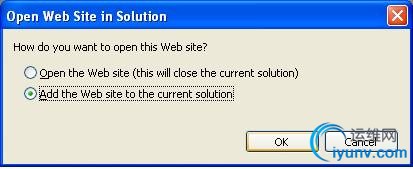

  另外一个工作流程改进点是VS2005允许你通过双击子应用程序图标来添加项目。当你在子应用程序上双击(例如在app3上双击)将弹出打开web站点对话框,如图,他会问你时打开该app3应用程序(这将关闭当前www.testsite.com应用程序)还是将该app1应用程序添加到当前www.testsite.com应用程序。
  例如我选择“add the web site to the current solution”,然后单击OK,这样你的解决方法资源管理器将被分为两个项目,看起来如下
例如 我选择“add the web site to the current solution”,这样当我在解决方案资源管理器单击app3图标时,它就出现如下

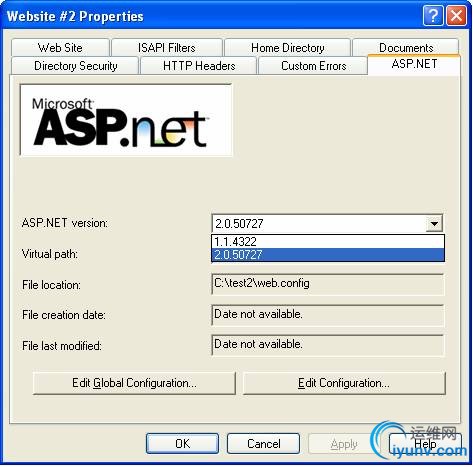

  为了实现.NET版本控制的功能,系统是通过使用IIS新增加的“ASP.NET”页标签来实现的,ASP.NET页标签是在我们安装.NET2.0版本时自动添加的。在根目录的属性力,可以设置默认全局应用程序版本如下图,除此以外该页标签自动添加在任意一个应用程序的属性里,这页允许我们可以单独设置每一个应用程序的使用版本。
  这里需要强调一下“级联”性质,以前叙为例子,如果我将app2设置为使用.NET 2.0,那么此时app3如果是.NET1.1版本,则保持不变,因为app2和app3是并列的;
  然而如果我将app3设置为.NET2.0,由于app4默认丛属于app3,所以如果原先app4是.NET1.1版本,则会更新为.NET2.0版本。
