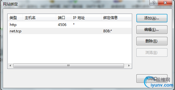

1.3 给站点添加net.tcp绑定
  在IIS中,选中你的网站,然后在右边的操作菜单栏中单击绑定,会弹出一个“网站绑定”窗口,点击添加,类型选择net.tcp
1.4 启用net.tcp协议
  选择你的网站,点击“高级设置”,弹出的的窗体中,在“已启用的协议”一栏中手动添加:net.tcp

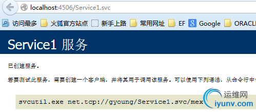

2.2 发布服务
  将服务发布到IIS,在浏览器中访问服务,如果访问正常就说明服务部署成功,如图:
