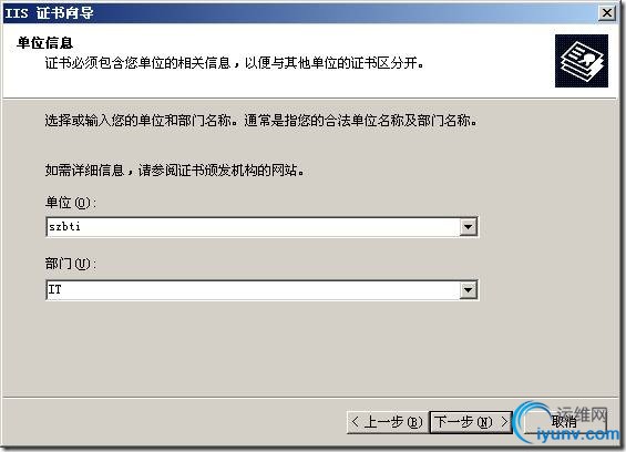

  单位和部门,这些信息将放在证书申请中,因此应确保它的正确性。CA 将验证这些信息并将其放在证书中。浏览您的 Web 站点的用户需要查看这些信息,以便决定他们是否接受证书。下一步:

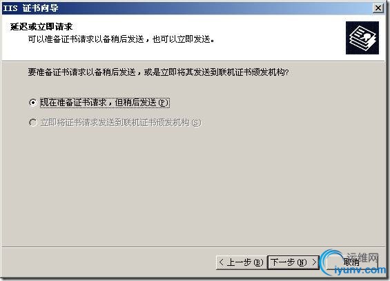

  下一步:

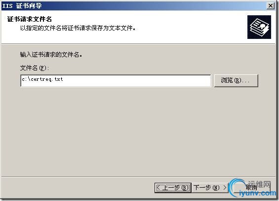

  会要求证书申请的文件名,这是您的证书申请的 Base 64 编码表示形式。申请中包含输入到向导中的信息,还包括您的公钥和用您的私钥签名的信息。
  将此申请文件发送到 CA。然后 CA 会使用证书申请中的公钥信息验证用您的私钥签名的信息。CA 也验证申请中提供的信息。
  当您将申请提交到 CA 后,CA 将在一个文件中发回证书。然后您应当重新启动 Web 服务器证书向导。

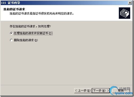

1.4.   上安装证书
  在win2003系统_2在IIS的Web 站点,然后单击“属性”,单击“目录安全性”选项卡。
  单击“服务器证书”启动 Web 服务器证书向导。
   单击“处理挂起的申请并安装证书”,然后单击“下一步”。

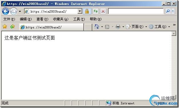

1.6.   测试IE使用SSL浏览
  用IE通过SSL浏览此网站,如下:

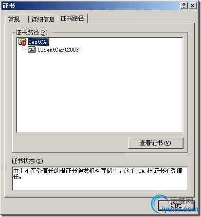

  Web服务端有了客户证书,还需要这个客户端证书的根证书,只有在服务器信任这个客户端证书的根证书时客户端证书才能正常访问web服务器。
  在证书管理中双击ClientCert2003证书查看此证书:

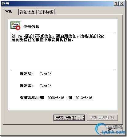

  可以看到,ClientCert2003的根证书TestCA在此服务器上不被信任,需要把TestCA证书安装到此服务器的受信任的根证书颁发机构存储里。

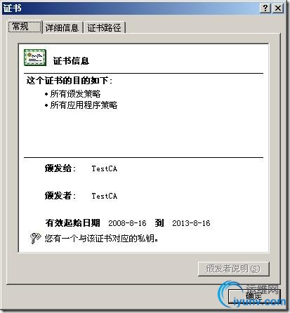

  查看此根证书:
  点击“安装证书”按钮,出现证书导入向导,选择“将所有的证书放入下列存储”,然后点击“浏览”按钮选择证书安装的存储区:

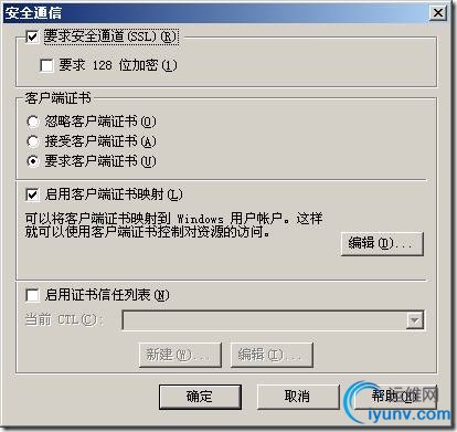

  然后在安全通讯区域内,点击“编辑”按钮:
  设置“要求客户端证书”,并选择“启用客户端证书映射”,最后点击“编辑”添加ClientCert2003客户端证书映射到的本服务器上的windows账户:
  由于是测试,这里把ClientCert2003客户端证书映射为administrator
