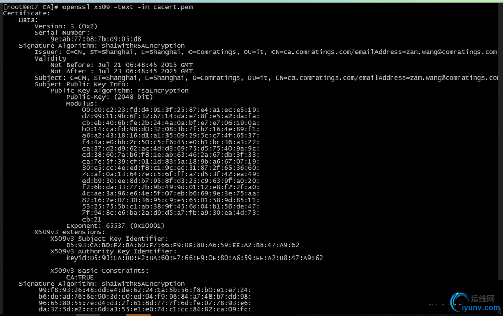

但是从中我们看不到什么信息,下面我们可以通过openssl查看
# openssl x509 -text -in cacert.pem

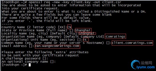

2、客户端如果想申请获得证书的话,需要创建一个申请证书,传递给CA
# openssl req -new -key client.key -out client.csr
csr: Certificate Signing Request(证书签发申请)
最后可以输入密码来进行证书申请的加密,我这里不进行加密了
(以上还可以使用以下操作,切换到/etc/pki/tls/certs目录下面,运行# make client.csr)

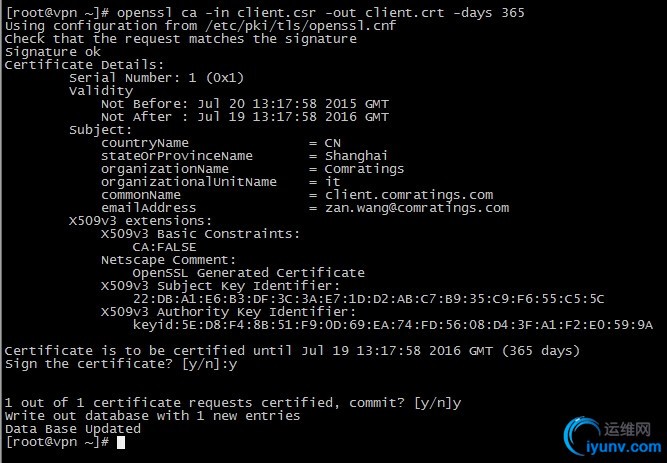

3、在CA端给客户端颁发证书,使用openssl命令
# openssl ca -in client.csr -out client.crt -days 365
证书签发成功,以上就是签发的信息
