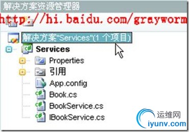

  第一步:打开我们上一篇文章中建立的WCF服务项目。
图《1》

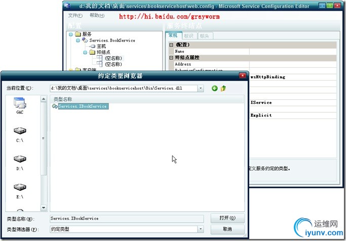

再把其中的一个对外终结点的Contract设为WCF服务库的Services.dll中的Services.IBookService服务契约上。
《图7》

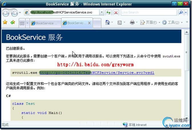

  第七步:测试运行WCF服务站点。
在Service.svc上右击,选择“在浏览器中查看”,在IE中运行此服务。
《图9》
由此我们看到我们可以在ASP.NET Development Server中发布我们的WCF服务了。
