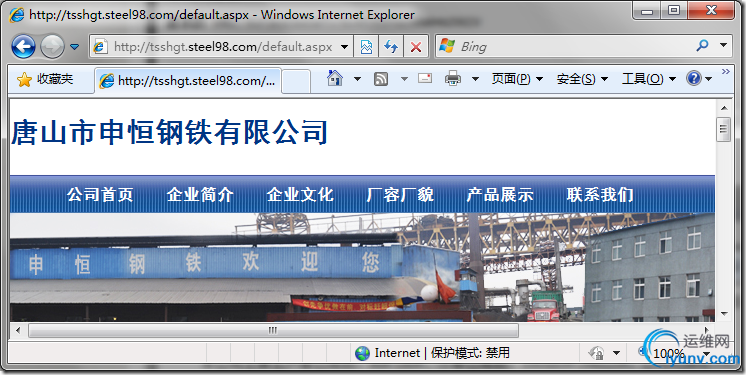

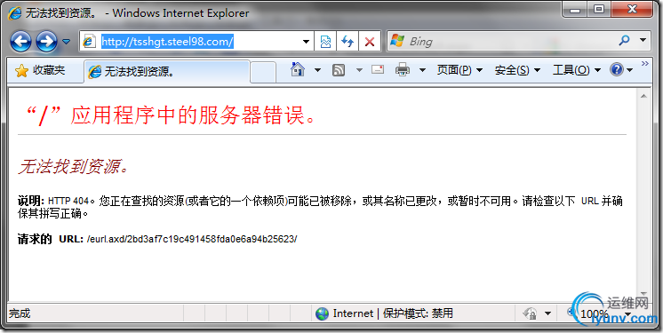

  先描述一下故障现象:在IIS中建立新站点后,输入网址,不能打开网站,提示无法找到资源(图1)。但是在网址后加上默认文档default.aspx后,能打开网站,可以确认是IIS的默认文档失效造成了此问题(图2)。
        图1:直接输入网址,无法打开网站。
        图2:输入网址和主页全名,可以打开网站。
