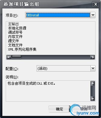

      暂时不写代码,将此类库与安装项目关联起来先,在"Web应用程序文件夹"下的任意文件夹里点击右键添加一个"项目输出"
      默认会选中当前的DBInstall项目,不用改任何选项直接点确定,会在文件夹中新增一个"主输出来自DBInstall(活动)"的文件项
