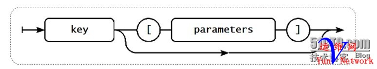

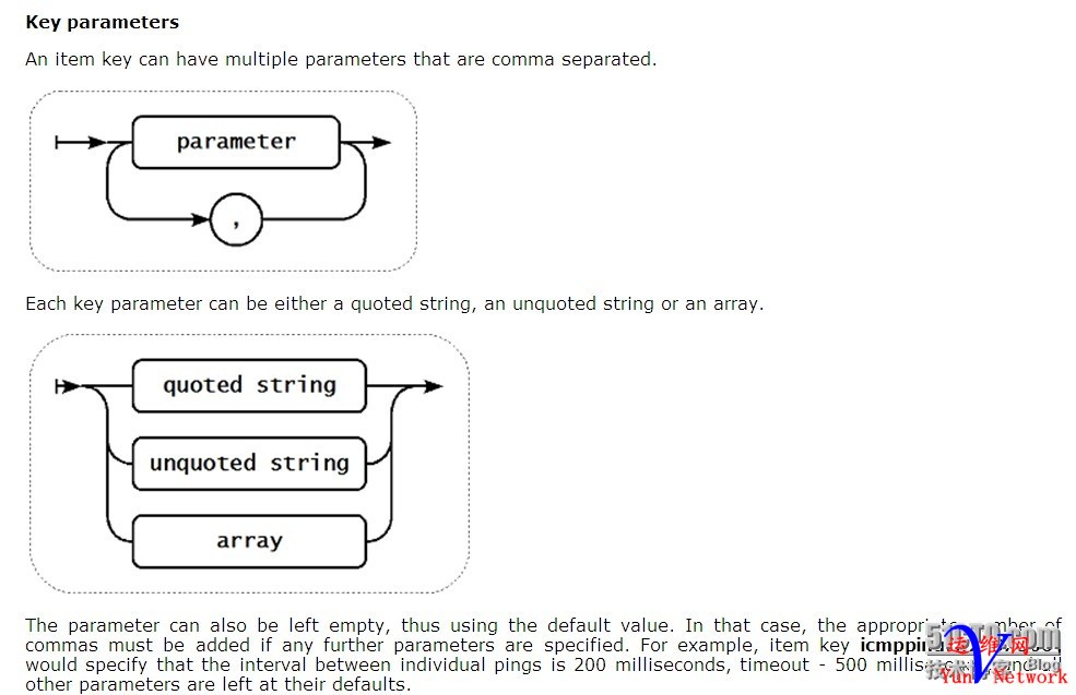

键值的语法格式:
创建一个有效的键值,以键值名开始,然后可以选择是否有参数两种形式:
