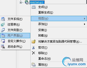

  先设计用户录入SQL数据库信息的界面,这个VS.NET有现成的界面,稍微修改一下即可,非常简单,打开安装包项目的用户界面
