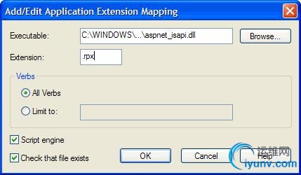

  3.添加.rpx文件映射,在"应用程序配置"对话框中点"添加",在可执行文件路径中粘贴上一步复制的可执行文件路径,扩展名中添入".rpx".如下图:

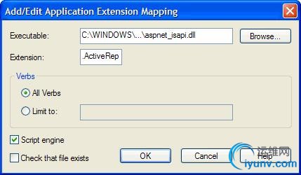

  4.添加.ActiveReport文件映射,在"应用程序配置"对话框中点"添加",在可执行文件路径中粘贴第2步中复制的可执行文件路径,扩展名添入".ActiveReport".如下图:(这里要确保不勾选"检查文件是否存在"的复选框)
  5.添加.ArCacheItem映射,在"应用程序配置对话框中点"添加",在可执行文件路径中粘贴第2步中复制的可执行文件路径,扩展名添入".ArCacheItem".如下图:(这里要确保不勾选"检查文件是否存在"的复选框,否则控件上的工具栏按钮的图片会不显示,我就经历过这个事件 DSC0004.gif )
