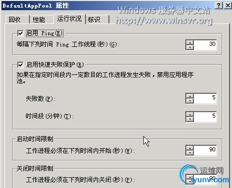

三、运行状况
(启用PING,默认)
(启动快速失败保护的钩去掉!)
为了避免真的遇到很多错误时没有提示,可以不关闭,只是把快速保护的保护范围加大些,例如失败数50次 时间段5分钟 则关闭对应的程序。
(启动时间限制90秒,关闭时间限制180秒。)
“关闭时间限制180秒”是必须的,因为进程关闭的时间,原来为90秒限制,是默认值,如果进程关闭时间超过90秒,则认为超时,从而出现:进程关闭时间超过了限制 日志,所以,适当延长这个时间,可以避免这种错误!

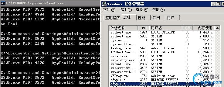

  IIS中的每个应用程序池由一个“工作进程”进行管理,也就是"W3wp.exe" 进程。如果有多个应用程序池中的程序运行,我们就能看到多个w3wp.exe。这点可以在任务管理器中看到,如下图所示,任务管理器中有两个w3wp.exe进程,恰好对应两个有应用程序在运行的应用程序池。
在命令提示符下运行iisapp -a,可以查看w3wp.exe和哪个应用程序池关联。
  下图显示了手动执行应用程序池KefuAppPool的回收,在回收前,回收中和回收后应用程序池和工作进程情况。我们注意到:回收过程中增加了一个工作进程(PID=3896),该工作进程(PID=3896)启动好后,旧的工作进程(PID=5716)才被停止,新工作进程(PID=3896)正式替代旧进程工作,这就很好的防止了应用程序池回收过程中服务被中断,保证了程序的连续运行。而其他两个应用程序池对应的工作进程 PID都没用变。该图很好的展示了应用程序池回收的过程。

  在运行状况标签你可以配置应用程序池监视工作进程的运行状况,
  启用Ping:默认情况下应用程序池配置为每隔30秒Ping工作进程,当工作进程没有进行响应时,则认为此工作进程出现故障并默认配置为关闭此工作进程。你可以修改Ping的时间间隔,但是太长的Ping间隔可能会导致Web服务的中断,而太短的Ping间隔又会消耗更多的系统资源和CPU利用率,因此建议你保留默认配置;
  启用快速失败保护:如果Web应用程序代码编写有问题,它可能会导致工作进程持续出现问题。默认情况下应用程序池配置为启用快速失败保护,当工作进程在配置的时间段(默认为5分钟)内发生的失败次数超过了配置的值(默认为5次),则禁用此应用程序池。
  启动时间限制:IIS等待属于此应用程序池的工作进程启动的时间,当工作进程启用时间超出此设置值时,IIS会在事件日志中进行记录;
  关闭时间限制:当IIS检测到某个工作进程出现故障时,将此工作进程标记为关闭,此选项指定了IIS等待工作进程自动关闭的时间限制,如果超出此时间限制后工作进程尚未关闭,则IIS强行关闭工作进程。

  1)在任务管理器中增加显示pid字段;2)在命令提示符下运行iisapp -a。注意,第一次运行,会提示没有js支持,点击确定。然后再次运行就可以了。这样就可以看到pid对应的应用程序池。如上图左侧所示,应用程序池 KefuAppPool和PID=3232的w3wp.exe相关联,应用程序池ReportServer和PID=3572的w3wp.exe相关联。
