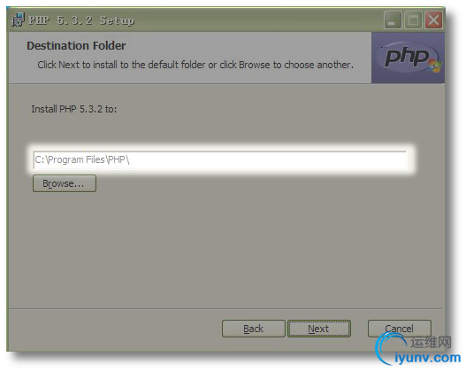

  下载安装,我安装默认路径了:

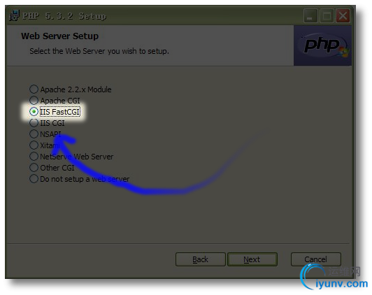

  记得选中第三项:IIS FASTCGI
  如果没有安装IIS FASTCGI的 下一步会提示没有安装的,下载安装就行了
