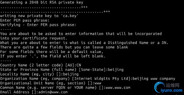

$ openssl req -new -x509 -keyout ca.key -out ca.crt -config openssl.cnf wKioL1XMgjmzuePLAAIMibR5cAY144.jpg
注:务必记住自己所输入的密码,命令输出的文件存储:ca.key 与 ca.crt 中。文件 ca.key 包括 CA 的私钥,而 ca.crt 包含了公钥证书。

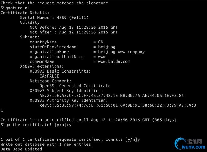

③生成证书。CSR 文件需要拥有 CA 的签名来构成证书(在现实世界中,CSR 文件常常被发送给可信任的 CA 签名)。输入CA的密钥,使用我们自己的 CA 来生成证书:
$ openssl ca -in server.csr -out server.crt -cert ca.crt -keyfile ca.key -config openssl.cnf

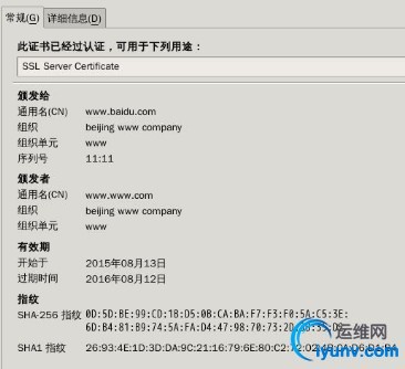

③默认情况下,服务器会监听 4433 端口。输入https://www.baidu.com:4433
注:提示此连接不受信任是因为我们的CA是自签名的,如是VeriSign 之类的 CA 授权的话就不会出现该情况了。
在这里可以配置让火狐接受我们的自签名(其他浏览器大同小异),配置如下:
菜单--->首选项--->高级--->证书--->查看证书(证书管理器)--->导入--->进入你配置openssl的目录,选择ca.crt--->打开(下载证书)--->勾上“信任使用此CA标识的网站”--->确定,然后刷新网站
