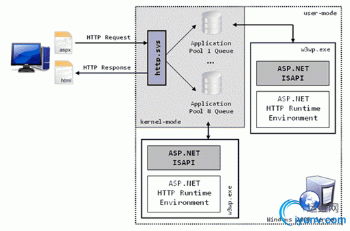

  IIS6 的 ASP.net 请求处理过程
  IIS 5.x 是通过 InetInfo.exe 监听 Request 并把Request分发到Work Process。换句话说,在IIS 5.x中对Request的监听和分发是在User Mode中进行,在IIS 6中,这种工作被移植到kernel Mode中进行,所有的这一切都是通过一个新的组件:http.sys 来负责。
  注:为了避免用户应用程序访问或者修改关键的操作系统数据,Windows提供了两种处理器访问模式:用户模式(User Mode)和内核模式(Kernel Mode)。一般地,用户程序运行在User mode下,而操作系统代码运行在Kernel Mode下。Kernel Mode的代码允许访问所有系统内存和所有CPU指令。
  在User Mode下,http.sys接收到一个基于 aspx 的http request,然后它会根据IIS中的 Metabase 查看该基于该 Request 的 Application 属于哪个Application Pool, 如果该Application Pool不存在,则创建之。否则直接将 request 发到对应Application Pool 的 Queue中。
  每个 Application Pool 对应着一个Worker Process:w3wp.exe,毫无疑问他是运行在User Mode下的。在IIS Metabase 中维护着 Application Pool 和worker process的Mapping。WAS(Web Administrative service)根据这样一个mapping,将存在于某个Application Pool Queue的request 传递到对应的worker process(如果没有,就创建这样一个进程)。在 worker process 初始化的时候,加载ASP.NET ISAPI,ASP.NET ISAPI 进而加载CLR。最后的流程就和IIS 5.x一样了:通过AppManagerAppDomainFactory 的 Create方法为 Application 创建一个Application Domain;通过 ISAPIRuntime 的 ProcessRequest处理Request,进而将流程进入到ASP.NET Http Runtime Pipeline。

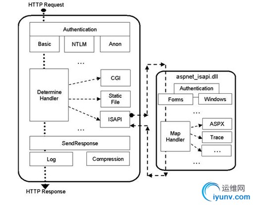

  IIS 6 以及 IIS7 经典模式的托管管道的架构
  在IIS7之前,ASP.NET 是以 IIS ISAPI extension 的方式外加到 IIS,其实包括 ASP 以及 PHP,也都以相同的方式配置(PHP 在 IIS 采用了两种配置方式,除了 IIS ISAPI extension 的方式,也包括了 CGI 的方式,系统管理者能选择 PHP 程序的执行方式),因此客户端对 IIS 的 HTTP 请求会先经由 IIS 处理,然后 IIS 根据要求的内容类型,如果是 HTML 静态网页就由 IIS 自行处理,如果不是,就根据要求的内容类型,分派给各自的 IIS ISAPI extension;如果要求的内容类型是 ASP.NET,就分派给负责处理 ASP.NET 的 IIS ISAPI extension,也就是 aspnet_isapi.dll。下图是这个架构的示意图。
  IIS  7 应用程序池的 托管管道模式  经典  模式也是这样的工作原理。 这种模式是兼容IIS 6 的方式, 以减少升级的成本。
IIS6 的执行架构图,以及 IIS7  应用程序池配置成经典模式的执行架构图
