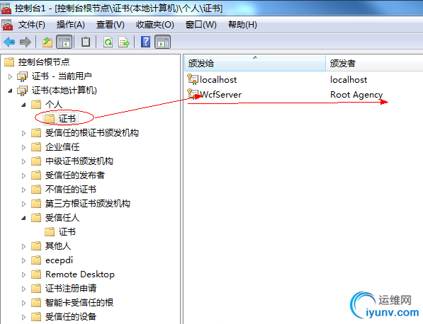

  完成证书制作后,可以通过mmc添加单元->证书->添加本地计算机 找到个人下刚生成的证书。
