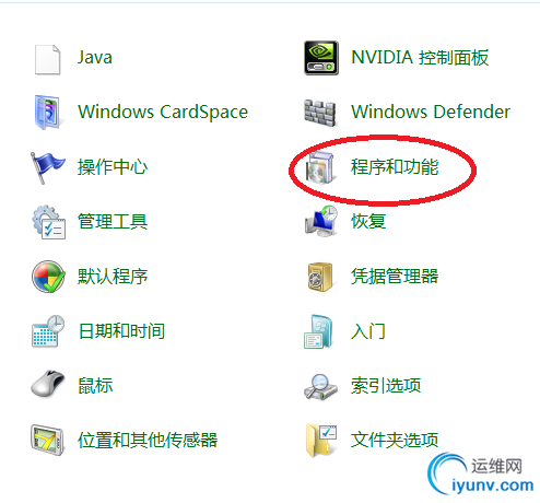

第一步:打开控制面板,选择程序与功能,如下图:
第二步:双击打开程序与功能面板,如下图:

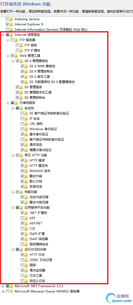

第三步:打开”打开或关闭windows功能”(红线圈起来的地方),如下图:
第四步:请按照我红线圈起来的地方进行修改,然后低级确定,IIS没有安装的地方会自动安装.

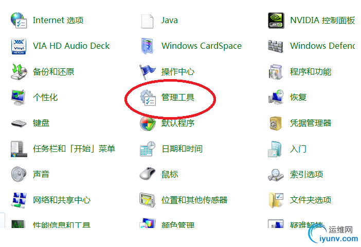

第五步:等程序模块安装完成后,我们打开控制面板,选择管理工具,如下图:
第六步:打开管理工具,选择Internet 信息服务(IIS)管理器,如下图:

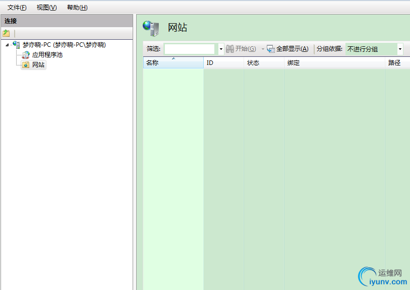

第七步:打开IIS管理器,如下图(本来会有一个默认网站,我的已经删除):

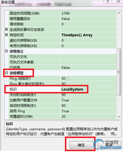

然后在BookShop上右击-高级设置,将进程模型中的标志改为LocalSystem,如下图:
