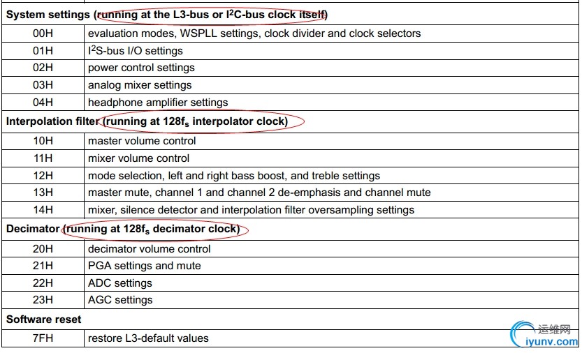

  LPC1788发送到I2S总线上的音频数据要通过音频解码芯片才能输出模拟音频信号。开发板上使用的是UDA1380,对它的寄存器的配置可以通过L3总线或者I2C总线进行,这里使用I2C总线进行控制,对于I2C总线的操作可以参考之前I2C的介绍。UDA1380的寄存器主要分成3类,系统控制、插值滤波(interpolation filter)、抽取滤波(decimator filter)。插值滤波和DAC转换有关,用于控制控制声音的输出参数。抽取滤波和ADC有关,用于控制对音频的采样。寄存器的地址和功能如图1所示。
  图1:UDA1380寄存器地址和功能
          根据图1的红色标记中的内容,可以知道两个滤波器的正常使用需要一个128fs的clock,这个时钟可以通过SYSCLK引脚或者WSI的信号获得。在硬件连接上,通过将LPC1788的MCLK输出的时钟,连接到UDA1380的SYSCLK引脚。因此,我们需要配置I2S的发送模式控制寄存器I2STXMODE,使能TX_REF在MCLK输出,使UDA1380内部产生一个滤波器需要的时钟。
