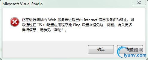

  我的开发环境是WIN7,VS2008,最近项目改为IIS调试后,就出现了调试到一半出现了调试被IIS中断的情况,如下图:
  一开始在网上找了很久,试过后发现设置没有问题解决不了,最后再vs的联机帮助中找到了解决方法,具体步骤如下:
