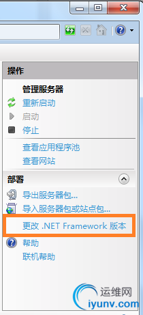

  1.分析器错误消息: 无法识别的属性“targetFramework”。请注意属性名称区分大小写
  解决方法:
  修改.NET Framework 版本为相应版本即可,我以前用的是2.0换成4.0的时候出现这个错误。
  我的win7系统,
  1、打开IIs点击IIS根节点
  2、看右边的“操作”-》点击“更改.NET Framework 版本”
  3、选择相应的版本,我这里应该选择v4.0.30319,点击确定

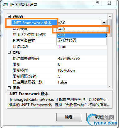

  4、点击IIS的应用程序池
  5、在右边“操作”栏里选择“应用程序默认设置...”
  6、把“.NET Framework 版本”设置为v4.0,点击“确定”即可。
