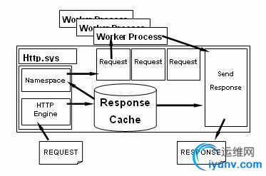

  IIS 6.0 进程依赖于内核模式的Web驱动程序Http.sys。在新的模型中,Http.sys负责管理连接和处理请求。请求可能通过Http.sys缓存得到满足,也可能被交给一个工作进程以便得到进一步处理(见图5)。可以配置多个工作进程,从而以较低开销实现了隔离。
  Http.sys包括了一个响应缓存。当请求与响应缓存中的某个条目相匹配的时候,Http.sys直接从内核模式中发送缓存响应。图5展示了请求通过Http.sys得到处理的情况(请求也可能向上交给某个工作进程进行处理)。
  图 5   IIS 6.0中的请求处理
