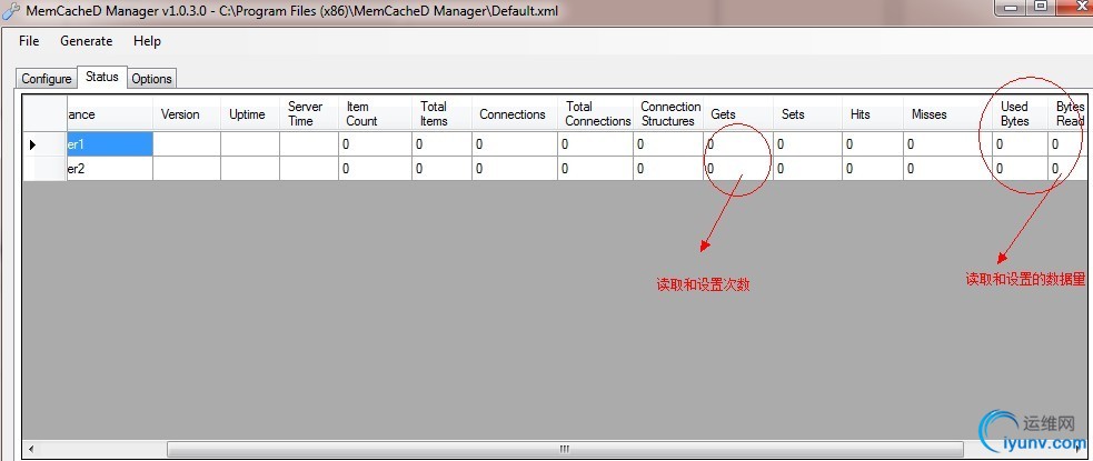

  第一款工具,名字叫MemCacheDManager,下载地址:http://download.iyunv.com/detail/dinglang_2009/3843109。
  这是一款基于.NET技术开发的memcached管理工具,界面非常简单,操作也很方便。下载安装后,目录如图所示:
  使用最新版的memcached.exe,替换掉BinaryFiles目录下的memcached.exe(老版本的)。
  可以看看该管理工具的界面:
  监控界面如下:
  我个人不太熟悉这个工具,这里就不做太多的介绍,有兴趣的读者可以自己研究一下。我将介绍另外一个web版本的监控工具--memAdmin

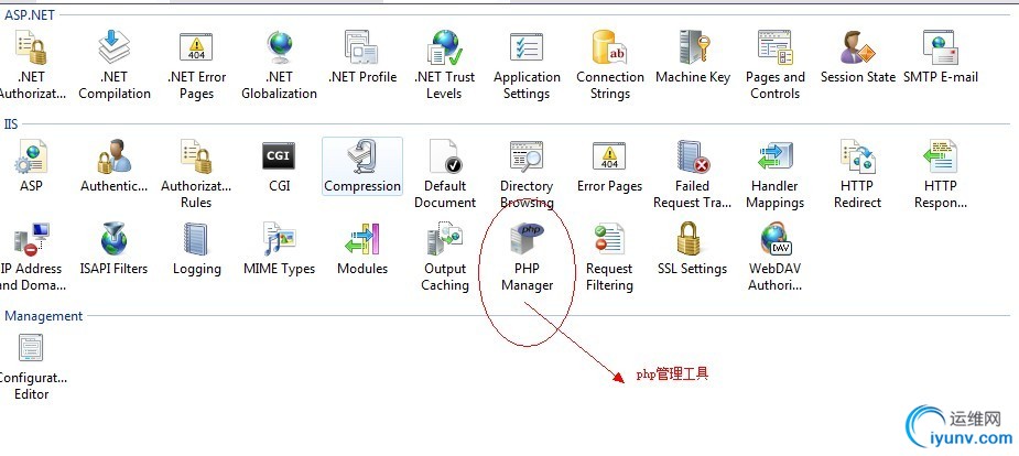

  第二部,下载并安装phpManager,安装完成后,打开IIS 7.5,如果在IIS的主面板中看到下面图标,说明phpManager安装成功。

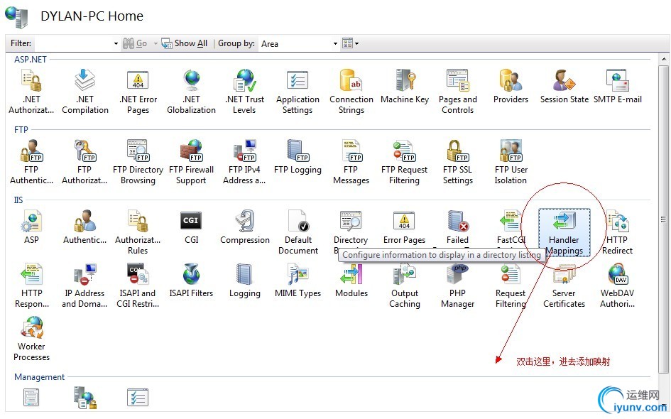

  然后可以添加php的处理程序扩展等。值得注意的是,IIS7.5 和IIS 6.0的界面和配置还是有很大区别的,笔者使用了很多年的IIS 6.0,一开始也不太适应。
  然后找到FastCGI的设置界面:

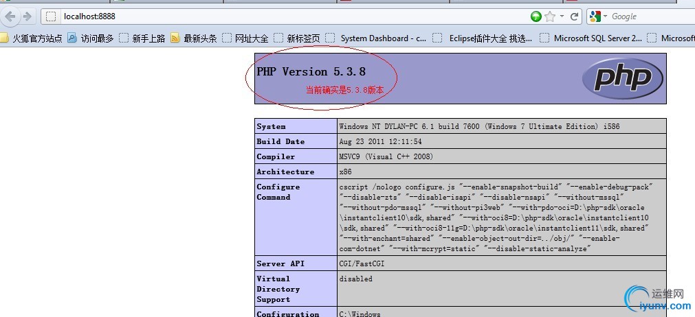

  好了   在IIS中新建一个普通站点,然后在物理目录中新建一个index.php文件,加入如下代码(打印当前php信息):
view plain
  • <?php
  • phpinfo();
浏览网站,如果出现如下的界面,说明php及IIS已经配置完毕。

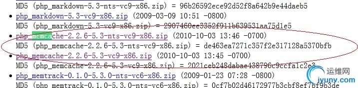

  会出现红色的提示“php为安装memcache扩展...”。这是因为当前的php包中,没有配置对memcached的支持和扩展,所一该工具 无法初始化,自然没法工作(无法正常访问和读取memcached服务器上的数据)。好了,在这个地址去下载对应的版 本:http://downloads.php.net/pierre/
  看到了吗?有两个版本哦。由于我们使用的php5.3.8  是VC9 x86 Non Thread Safe版本的,所以选上面那个带有“nts”的(笔者曾因为下载到了下面的那个版本,导致无法运行,花了中午吃饭,午睡的时间才搞定)。下载了扩展压缩 包之后,解压出来,其实是一个名为"php_memcahe.dll"的文件,将该文件复制到php包目录下的ext文件夹中,然后在修改php.ini 文件,加入一行“extension=php_memcache.dll”。保存后。重启IIS服务(iisreset),再浏览,就可以看到了 memAdmin的登录界面了。
