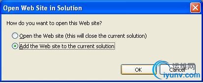

  另外一个工作流程改进点是VS2005允许你通过双击子应用程序图标来添加项目。当你在子应用程序上双击(例如在app3上双击)将弹出打开web站点对话框,如图,他会问你时打开该app3应用程序(这将关闭当前www.testsite.com应用程序)还是将该app1应用程序添加到当前www.testsite.com应用程序。

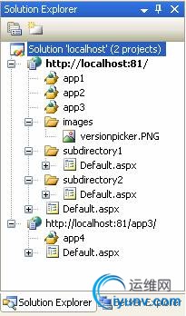

   例如我选择“add the web site to the current solution”,然后单击OK,这样你的解决方法资源管理器将被分为两个项目,看起来如下
例如 我选择“add the web site to the current solution”,这样当我在解决方案资源管理器单击app3图标时,它就出现如下
