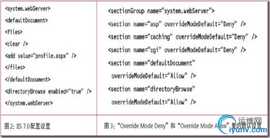

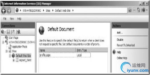

  并非所有的Web服务器设置都需要管理员权限的保护。有些设置只是简单的应用程序级别的内容,完全可以让开发人员或者产品经理来定夺。例如,在IIS 6.0里,你需要管理员权限才能更改Web应用程序的默认文档。而一般情况下,仅仅把“default.aspx”改成“profile.aspx”就真的有必要动用管理员权限吗?在IIS 7.0里,配置任务现在可以被委派给站点或者应用程序所有者。IIS 7.0使用了一个由ASP.NET支持的全新的基于XML的配置系统。在站点和应用程序的级别上,IIS 7.0和ASP.NET的设置可以在相同的“web.config”文件中被找到。诸如默认文档之类的委派设置可以在Web站点或应用程序的级别上进行更改,方法是直接编辑“web.config”文件或者使用IIS Manager GU(I 如图1所示),它会为你更新“web.config”文件。在“web.config”文件里,“system.webServer”段落包含了IIS 7.0的配置设置,如图2所示。
  其中有效的段落被定义在一个叫做“applicationHost.config”的特殊配置文件里。在“applicationHost.config”文件里,各段落都有一个默认的委派模式。在图3的例子中,默认文档和目录浏览设置都可以被覆盖,但是“asp”、“caching”或“cgi”段落却不可以。
  图1:使用功能委派在Web站点级别上配置默认文档
  然而,如果我想阻止一个Web站点所有者更改默认文档呢?没问题:IIS 7.0可以让你锁定配置元素,从而无法设置或覆盖“web.config”里的配置。如果是默认的配置文档的话,你可以全局地把默认覆盖模式更改为“Deny”,或者也可以明确地把特定位置的覆盖模式设成“Deny”(使用“location”标签)。IIS团队建议在location标签中声明这些更改,如列表1所示。功能委派对于一名繁忙的管理员来说绝对是一个好帮手,因为它可以安全地授予Web站点和应用程序所有者某些配置权限,而这些配置只会影响他们自己的站点和应用程序。

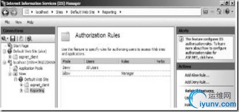

  Web应用程序通常都有一些受限制的区域,只允许特定的用户访问。比方说,只有经理才有权访问HR系统里的业绩报告内容。这些受限制的页面通常被归并到名叫“Administration”、“Reporting”或“Moderation”的目录中。在旧版的IIS里,保护这些目录不被未经授权者访问可不是一个简单的任务。即使ASP.NET里内置了URL授权的功能,你也还是需要处理一些非ASP.NET的内容,例如:PDF或Excel文件,它们同样需要保护。而且ASP.NET URL授权规则是通过编辑XML来管理的,这同样也是一项乏味的工作。在IIS 7.0里,ASP.NET URL授权功能依然保留,但是除此以外,Web服务器本身现在也提供一个URL授权功能。现在,对所有类型的内容(例如:静态的、PHP、ASP)的访问可以根据用户、组或URL来加以控制。举例来说,你可以轻松地限制对任何位于“Reporting”路径下的内容的访问,只允许“Managers”组的成员访问,同时无需修改ACL。图5显示了IIS Manager里的URL授权规则配置。URL 授权规则在“web.config”文件的“system.webServer”段落中得到保持,其语法与ASP .NET的授权规则略有不同,如列表2所示。由于授权规则完全包含在你的配置文件里(本地“web.config”),所以它们很容易在应用程序和服务器之间迁移。并且IIS 7.0里的URL授权与Windows用户和组,以及ASP.NET的用户和角色可以很好地配合。
