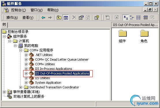

2. msdtc.exe是微软分布式传输协调程序。该进程调用系统Microsoft Personal Web Server和Microsoft SQL Server,该服务用于管理多个服务器,必须确保该服务正常启动。
(1)控制面板->管理工具->组件服务
(2)找到“组件服务”->“计算机”->“我的电脑”->“COM+应用程序”->“IIS Out-Of-Process Pooled Applications”
  3. 如果找不到“IIS Out-Of-Process Pooled Applications”,或在点击不能打开“COM+应用程序”,执行完“msdtc -resetlog”后,重新安装IIS即可。

  (1)启动组件服务管理单元:选择“开始”->“运行”->“MMC”,启动管理控制台,打开“添加/删除管理单元”对话框,将“组件服务”管理单元添加上。
  (2)找到“组件服务”->“计算机”->“我的电脑”->“COM+应用程序”->“Out-Of-Process Pooled Applications”,右击“Out-Of-Process Pooled Applications”->“属性”。
  (3)切换到“Out-Of-Process Pooled Applications”属性对话框的“标志”选项卡。“此应用程序在下列账户下运行”选择中“此用户”会被选中,用户名是 “IWAM_MYSERVER”。这些都是缺省的,不必改动。在下面的“密码”和“确认密码”文本框内输入正确的密码“Aboutnt2001”,确定退出。
  (4)系统如果提示“应用程序被一个以上的外部产品创建。你确定要被这些产品支持吗?”时确定即可。
