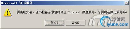

第八步:下一步后出现“要完成安装,证书服务必须暂时停止IIS服务”的提示。选择“是”后继续。(如图7)
图7

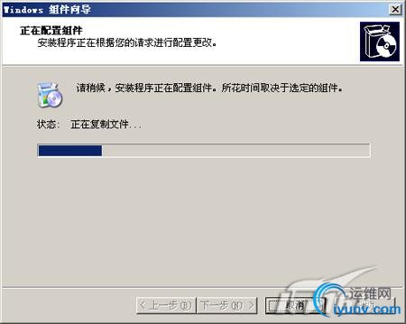

  第十一步:继续复制文件完成windows组件的安装工作。(如图10)
图10

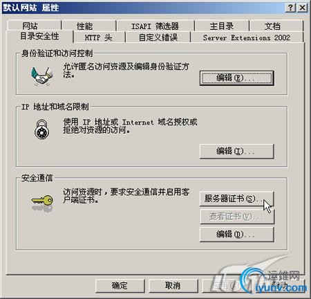

第三步:在默认网站属性窗口中点“目录安全性”标签,然后在安全通信处点“服务器证书”按钮。(如图12)
图12

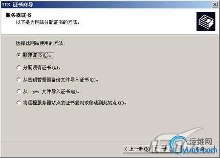

第五步:服务器证书处选择“新建证书”,然后下一步继续。(如图14)
图14

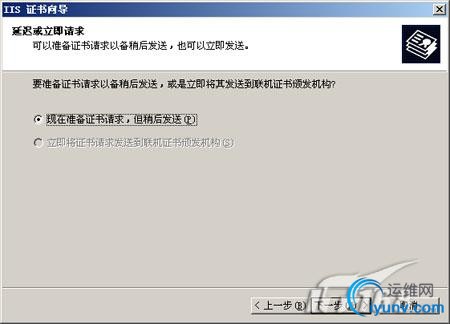

第六步:延迟或立即请求处选择“现在准备证书请求,但稍后发送”。(如图15)
图15

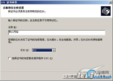

第七步:设置证书的名称和特定位长,名称保持默认网站即可,在位长处我们通过下拉菜单选择512。(如图16)
图16
小提示:位长主要用于安全加密,位长越来则越安全,不过传输效率会受到一定的影响,网站性能也受影响。一般来说选择512已经足够了。

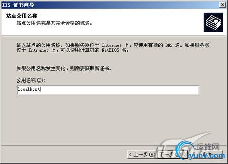

第九步:在站点公用名称窗口输入localhost。(如图18)
图18

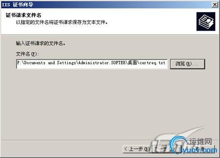

第十一步:设置证书请求的文件名,我们可以将其保存到桌面以便下面步骤调用方便,保存的文件名为certreq.txt。(如图20)
图20

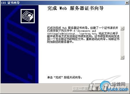

第十二步:完成了IIS证书向导配置工作,并按照要求将相应的证书文件保存到桌面。(如图21)
图21

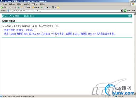

  第三步:在申请证书界面选择“高级证书申请”。(如图23)
第四步:在高级证书申请界面选择“使用base64编码的CMC或PKCS #10文件提交一个证书申请,或继订证书申请”。(如图24)

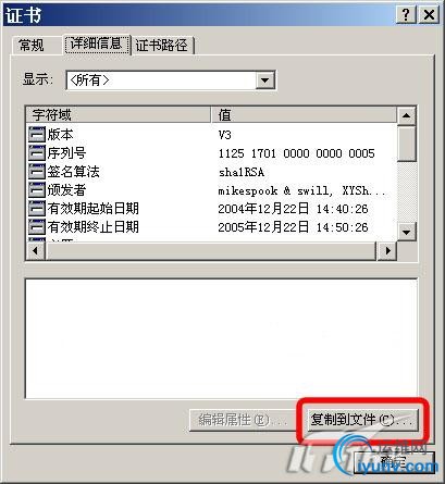

  第四步:在“颁发的证书”下找到刚才那个证书,双击打开。并在“证书属性窗口”的详细信息标签中选择“复制到文件”。(如图30)
第五步:在“证书导出向导”中,任意选择一种CER格式导出,比如“DER 编码二进制”并保存成文件。

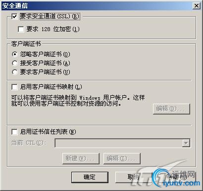

第四步:这时我们就可以设置SSL参数了,在安全通信属性中将”要求安全通道SSL”前打上对勾,从而启用了IIS站点的SSL加密功能。(如图33)
