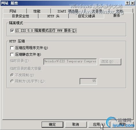

  我们在IIS使用指南之一 :IIS 6 新特性中介绍过,默认情况下IIS 6工作在工作进程隔离模式下,如果你的Web应用程序不能兼容此模式,那么你需要将IIS 6配置为工作在IIS 5 隔离模式下,配置过程如下:
  点击开始,指向控制面板,然后选择Internet信息服务(IIS)管理器,在弹出的Internet信息服务(IIS)管理器上右击网站文件夹,选择属性,然后在弹出的网站属性对话框上点击服务标签,在隔离模式下勾选以IIS 5.0隔离模式运行WWW服务即可,需要重启整个IIS服务。

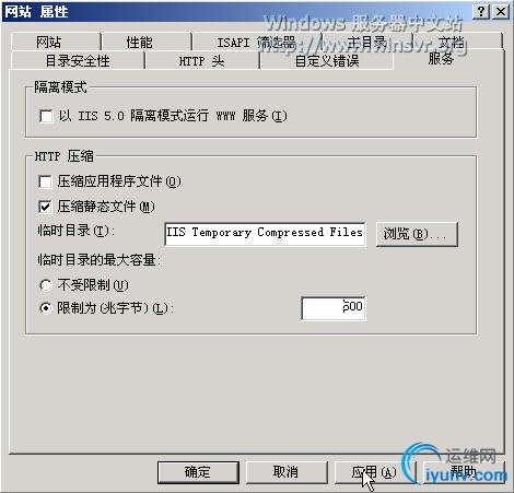

  配置HTTP压缩
  如上图中的配置,你可以看到IIS 6支持HTTP压缩。HTTP压缩是一种牺牲CPU性能来降低带宽消耗的功能,如果IIS中启用了HTTP压缩并且客户端浏览器支持HTTP压缩,那么IIS在传送文件之前,会对数据进行压缩后再进行传送。它的工作原理是这样的:
  IIS接收到客户端浏览器发送的请求时,将检查客户端浏览器是否支持HTTP压缩;然后IIS检查客户端浏览器请求的文件的扩展名,以确定请求的文件为静态文件或包含动态内容。
  如果为静态文件,IIS将查看是否已将此文件以压缩格式存储在临时目录中。如果文件没有以压缩格式存储,IIS会将未压缩的文件发送至发起请求的客户端浏览器,并将此文件进行压缩后存储在临时目录中;如果文件已经以压缩格式存储在临时目录中,IIS会将压缩过的文件发送给浏览器。在客户端浏览器首次请求之前,IIS不会压缩任何文件;在客户端浏览器首次请求某个文件之前,此文件不会被压缩;并且在客户端浏览器首次请求某个文件时,它获得的文件并未经过压缩。
  如果文件包含动态内容(应用程序文件),IIS将首先针对动态内容生成响应,然后对生成的响应进行压缩,并将压缩后的响应发送至客户端浏览器;IIS不对此响应进行存储。
  压缩静态文件所消耗的CPU性能较少,并且通常只需要压缩一次,然后就保存在缓存的临时目录中;压缩动态内容的代价要高一些,因为它们并不存储在临时目录中,并且每次请求时都必须重新生成。推荐你只压缩静态文件,而不压缩应用程序文件。当然,如果你认为与CPU性能消耗相比你更在乎带宽的利用率,那么也可以压缩应用程序文件;微软建议在CPU利用率已经达到80%以上时,不对应用程序文件进行压缩。
  当配置HTTP压缩时,根据你的需要选择压缩静态文件和压缩应用程序文件,如果要压缩应用程序文件,则必需勾选压缩静态文件,然后输入压缩后的内容的缓存临时目录,默认为%windir%\IIS Temporary Compressed Files,然后输入所存储的压缩内容的最大容量即可,默认为不受限制。

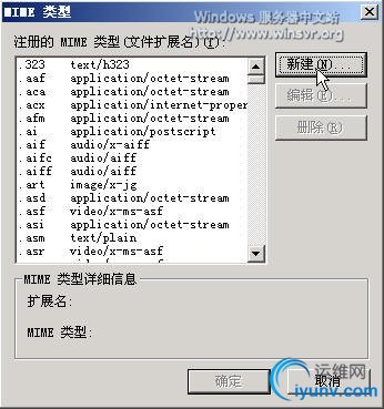

  从安全性上考虑,IIS 6中只是定义了常见的MIME类型(文件扩展名),而没有和IIS 5一样包含通配符MIME映射。这样当客户端浏览器从IIS 6 Web服务器上请求某个文件时,如果该文件的扩展名并没有在IIS的MIME类型中进行定义,IIS 会返回404错误-文件或目录未找到。对于使用Access数据库的站点,为了防止别人下载Access数据库,有些文章中介绍了将Access数据库改名为.asp来防止下载的方法,这并不安全,最好的办法就是将Access数据库的扩展名修改为MIME类型中未定义的扩展名,这样别人就无法访问此数据库。
  当然,有时你需要添加MIME类型。你可以在IIS全局、网站、单个网站这三个级别上添加MIME类型,默认的MIME类型定义在IIS全局属性中,而网站属性中定义的MIME类型可以覆盖所有网站中的MIME类型定义,在单个网站上定义的MIME类型只会影响此站点。

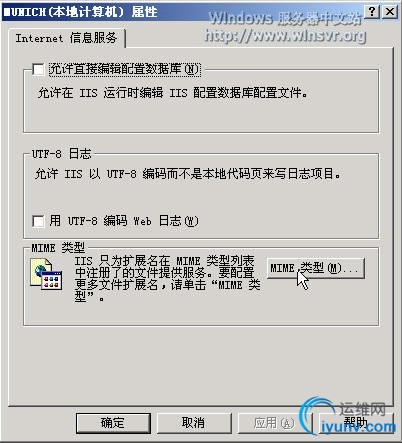

  在IIS全局上添加MIME类型的过程如下:
  在IIS管理控制台中右击服务器名,然后选择属性;
  在弹出的计算机属性对话框上点击MIME类型按钮;
  在MIME类型对话框中,你可以创建、修改、删除MIME类型,在此我为ISO文件创建一个MIME类型,点击新建按钮;
  在扩展名栏中,键入对应的文件扩展名.iso,如果你不输入“.”(例如只输入ISO),那么IIS会自动为你添加;如果你想添加通配符MIME映射,即允许访问任何没有MIME类型定义的文件,则在扩展名栏输入“*”,不过不推荐使用这种方式。然后在MIME类型栏,输入application/octet-stream,最后点依次击确定即可。
  而在网站或单个网站上添加MIME类型定义则是右击网站或单个网站,然后选择属性,点击HTTP头标签中的MIME类型按钮即可进行配置。

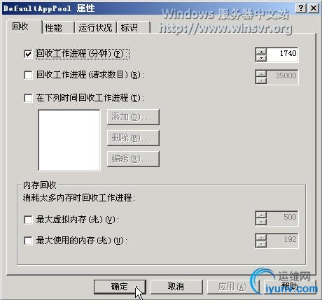

  在IIS管理控制台中展开应用程序池文件夹,然后右击对应的应用程序池,点击属性,你可以在应用程序池的属性中进行以下配置:
  回收
  在回收标签,你可以设置工作进程的回收方式:
  回收工作进程(分钟):在工作进程运行多少分钟后回收工作进程,默认启用,并且设置为1740分钟(29小时);
  回收工作进程(请求数目):在工作进程处理多少 个HTTP请求后终止此工作进程,默认禁用,如果启用则默认值为35000;
  在下列时间回收工作进程:在指定的时间回收工作进程,默认禁用;如需启用,勾选后点击添加按钮添加回收的时间即可,使用24小时制定义回收的时间;
  消耗太多内存时回收工作进程:
  最大虚拟内存(兆):当工作进程使用的虚拟内存达到设置的值时回收工作进程,默认禁用,如果启用则默认值为500 M;建议设置为不超过虚拟内存总数的70%;
  最大使用的内存(兆):当工作进程使用的物理内存达到设置的值时回收工作进程,默认禁用,如果启用则默认值为192 M;建议设置为不超过物理内存总数的60%;
  另外需要注意的是,应用程序池具有以下两种工作进程回收方式,不过这两种回收方式均不会造成Web服务的中断:
  默认情况下,应用程序池使用重叠回收方式。在这种方式下,当应用程序池要关闭某个工作进程时,会先创建一个工作进程,直到新的工作进程成功创建后才关闭旧的工作进程;
  应用程序池也可以先关闭旧的工作进程,然后再创建新的工作进程。
  如果Web应用程序不支持多实例运行,那么你必须配置应用程序池禁止使用重叠回收方式。此配置无法在IIS管理控制台中进行修改,只能通过在metabase.xml中修改对应应用程序池的DisallowOverlappingRotation metabase属性为true进行。
