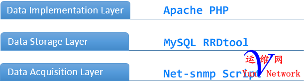

Cacti架构图
Cacti工作原理

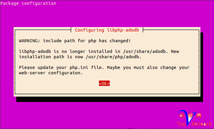

配置MySQL数据库,输入用户密码,再次确认后选择继续
接下来,按“返回”或“Enter”键确认PHP的配置改变
从Web服务器列表中选择“Apache2”

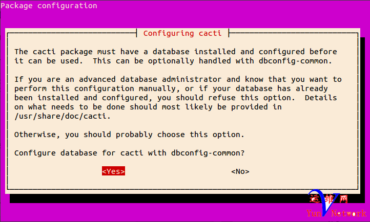

Cacti 配置Apache后,安装了MySQL账户的应用程序。选择“是”,允许通用的数据库配置

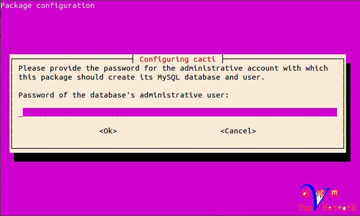

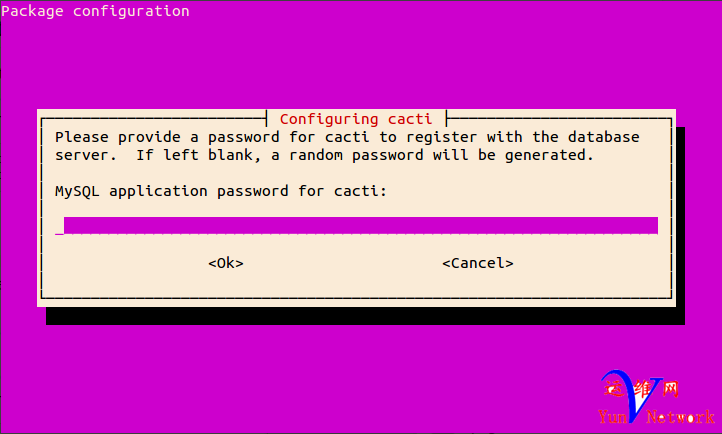

为 Cacti 提供数据库管理密码
接着,会询问 Cacti 使用的数据库的密码,这是一个内部的密码,输入新密码,选择OK,这里如果按“Enter”会创建一个随机的密码

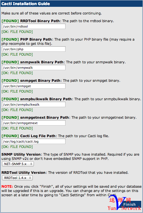

一开始你会看到一些关于 Cacti 的介绍信息,点击下一步(NETX),再一次点击下一步(NETX),会出现如下界面
这里显示了“指南”应用,Cacti 所使用操作的应用程序路径。所有应用程序都应该是绿色的,并标有“[FOUND]”,点击“完成(Finish)”继续

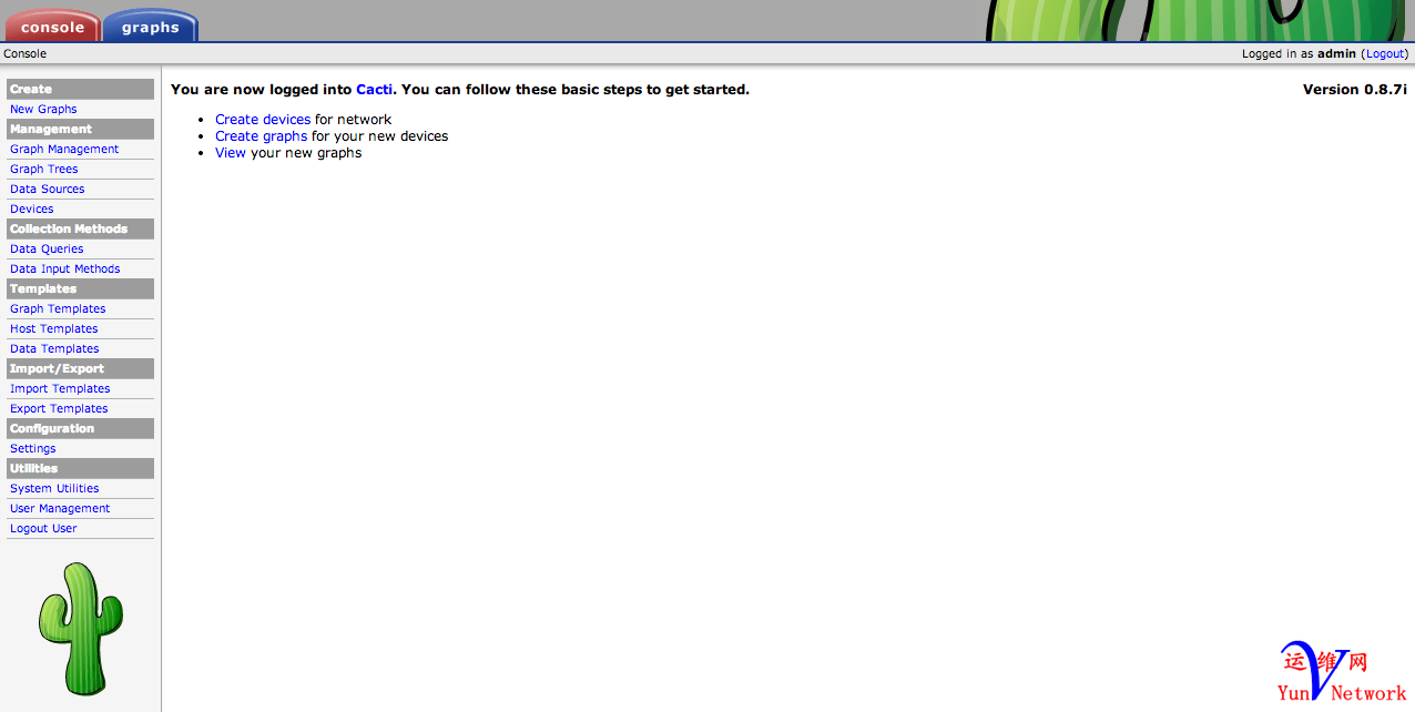

接下来登陆管理系统,默认用户名和密码都是 admin,在您第一次输入完成后,会提示修改并确认默认密码,输入完成后点击保存“Save”即可进入管理界面
好,现在你已经进入了 Cacti 的管理界面

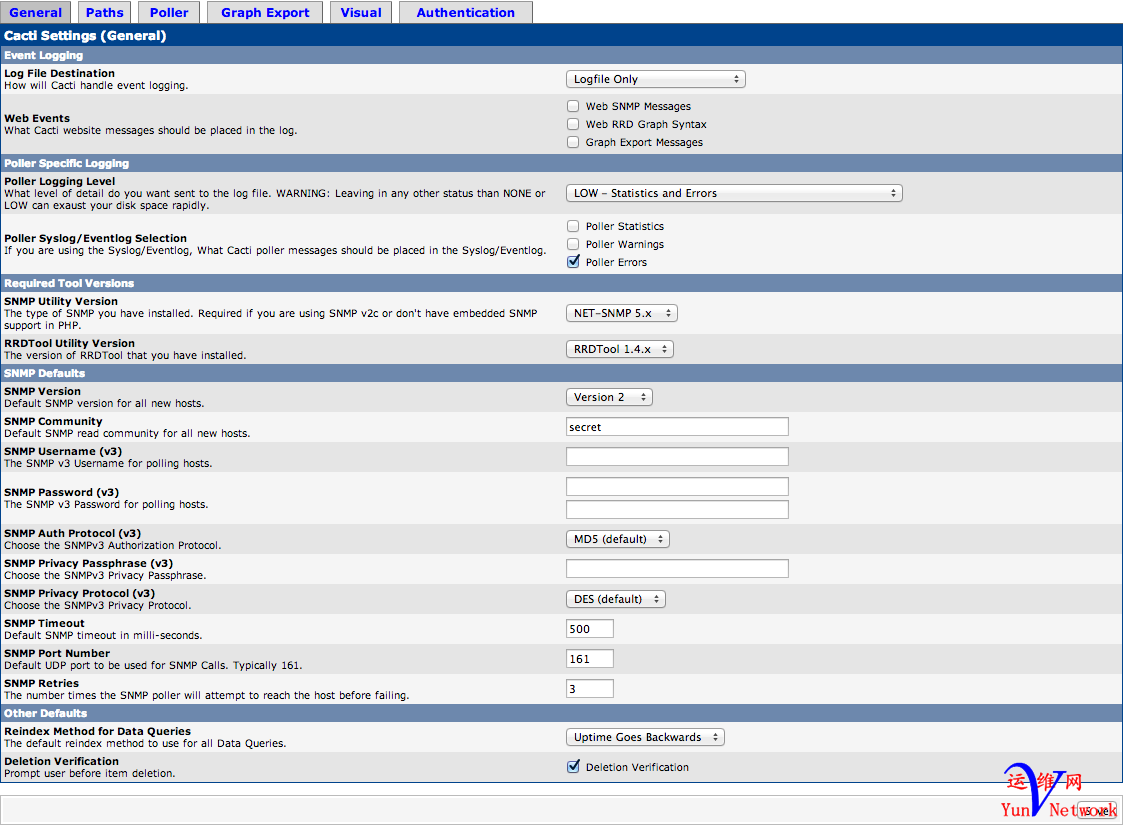

有几个选项需要改变,以确保 Cacti 产生的数据正确。在左侧导航面板中,点击“设置(Setting)”下的配置标题
在“常规(General)”选项卡中,我们要像下面这样改变一些参数,完成后,点击“保存(Save)”
SNMP Version: Version 22 SNMP Community: secret

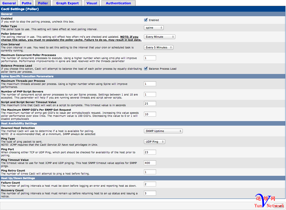

然后选择 Poller 选项卡,修改如下配置,再保存
Poller Type: spine
Poller Interval: Every Minute
每当轮询时间间隔发生变化,则必须清空缓存。要清空缓存,点击左侧“系统工具(System Utilities)”下 Rebuild poller cache 以清除缓存

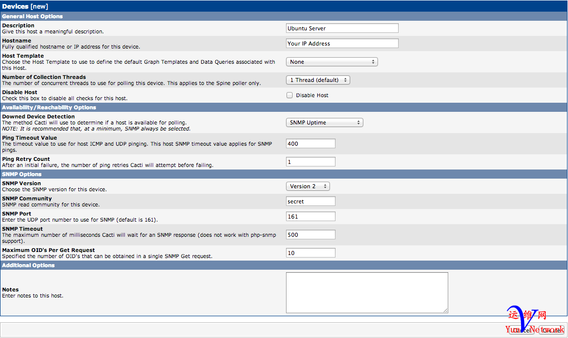

在页面的右上角,点击“添加”按钮来添加一个新的设备
现在,你需要填写一些信息,描述你的设备。填写以下字段。完成时,点击“创建(Create)”
Description: Ubuntu Cacti Server
Hostname: YourIPAddress
Host Template: Local Linux Machine
如果在页面顶部有一个呈现红色的SNMP错误,在服务器上打开一个终端,并重新启动 snmpd 进程,再次点击“保存”,它现在应该显示正常了

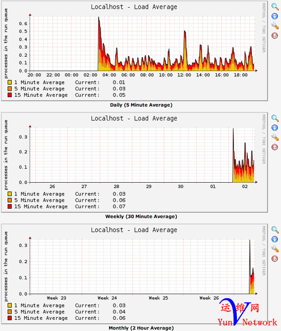

在页面的顶部,单击“图形”选项卡。点击最后一个标签页的右上角
你的VPS将需要一段时间才能产生这些图表中的值,直到有足够的数据图。这可能需要5分钟到10分钟,一开始你可能会看到一个空图,有时,它会呈现一个破碎的图像,这是正常的,你会在几个小时之后获得一些五颜六色的曲线图
点击每个图像,会显示这个设备每天,每周,每月,每年的图形
