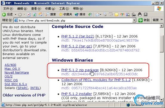

1、要让Window支持PHP,先到PHP语言的官方网站(http://www.php.net/downloads.php)上下载一个安装包,最新的版本是5.4.3,如下图。

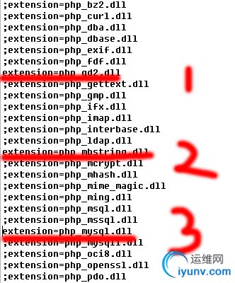

  如果需要php搭配mysql使用还需要做如下配置。如图:
  1、extension=php_gd2.dll                    '用作gd库支持
  2、extension=php_mbstring.dll            '用作phpmyadmin的溶错(此项可选)
  3、extension=php_mysql.dll                 '让php开放支持mysql
  配置完以上步骤后,还需将php文件夹下的ext下的php_gd2.dll、php_mbstring.dll、php_mysql.dll三个dll文件复制在C:\windows\system32下既可。

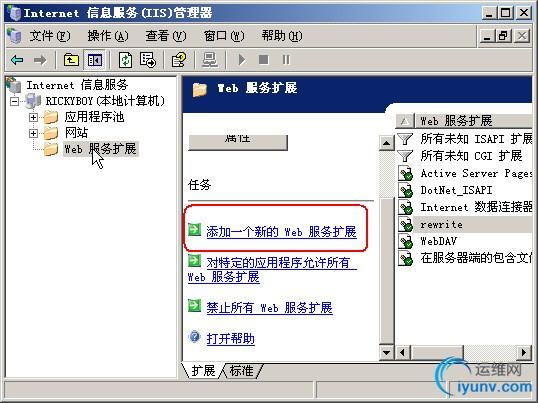

  选择开始菜单->程序->管理工具-> Internet 信息服务(IIS)管理器,然后点击“Web服务扩展”里面的“添加一个新的Web服务扩展”,如下图。
  接着会出现“新建Web服务扩展”窗口,在“扩展名”中输入“php”,然后点击里面的“添加”按钮,把C:\Ricky\php-5.1.2-Win32\php5isapi.dll 添加到里面去,注意文件不能搞错哦,是“php5isapi.dll”,而不是我们上面所提到的“php5ts.dll”。最后把“设置扩展状态为运行”勾上(也就是启用对PHP文件的支持),确定便可,如下图。现在可以在“Web 服务扩展”列表中看到刚刚添加的项目了。如下图

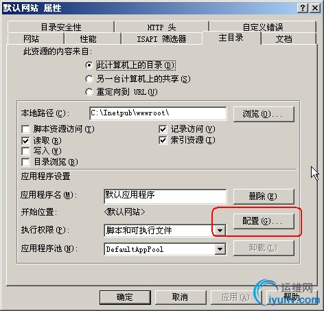

  上面设置完毕后,我们还要对网站的属性进行一下设置。打开Internet 信息服务(IIS)管理器->本地计算机->网站->默认网站。右击默认网站,选择右键菜单里面的属性,会出现网站的属性设置窗口。然后我们选择“主目录”选项卡,点击里面的“配置”按钮,如下图。

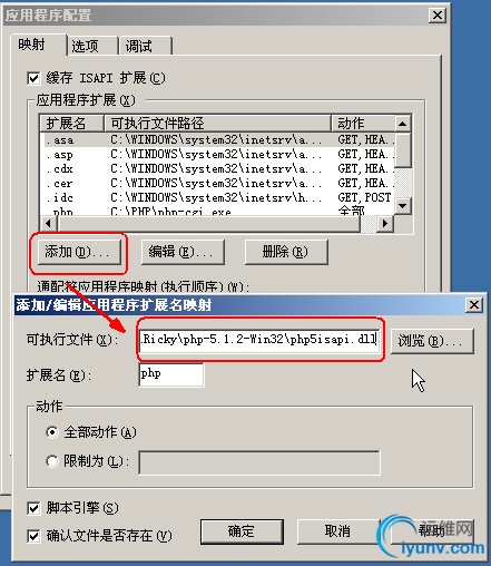

  最后我们在“应用程序配置”窗口中点击“添加”按钮,在“扩展名”中输入“php”,在“可执行文件”中将上面所提到的C:\Ricky\php-5.1.2-Win32\php5isapi.dll 添加到里面去,如下图。

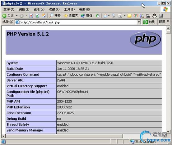

  经过了先前一番辛勤的劳动,我们可以用以下的方法来测试一下PHP的运行环境是否假设成功。首先,运行记事本,输入以下几行代码:
  <?php
phpinfo();
  保存为:C:\Inetpub\wwwroot\test.php文件。然后启动浏览器,访问 http://localhost/text.php,如果看到如下画面就证明安装成功了!如下图
