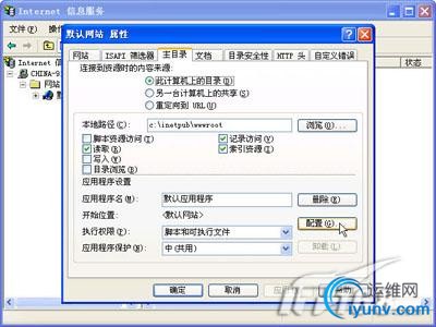

  第二步:找到“主目录”标签,点右下角的“配置”按钮。(如图6)
DSC0005.jpg 图6

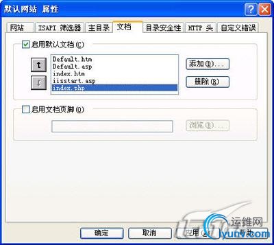

第五步:来到默认网站属性窗口的“文档”标签,将index.php添加到默认文档列表中。(如图9)
DSC0008.jpg 图9
