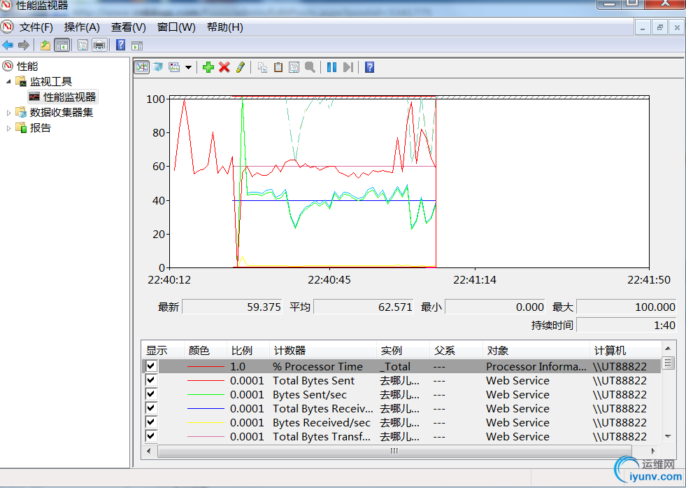

  在测试过程中,我们经常需要知道“系统的资源利用情况”来监测我们的测试执行情况,来查看测试环境是否有效,测试结果是否可信,或者是在无人值守时保存结果,等我们值班时再来分析。
  1、在Windows环境下,“开始\运行”中输入“perfmon”,调出性能管理窗口;
  2、在控制台节点中选择“性能日志和警报\计数器日志”;
  3、在右侧的空白窗口中右击选择“新建日志设置”,在弹出的窗口中输入新建日志的名称,如PerfTest,确定; 如图:
  <IIS站点,则选择Web Servie 项 , 最后选择左下角具体的站点项目>

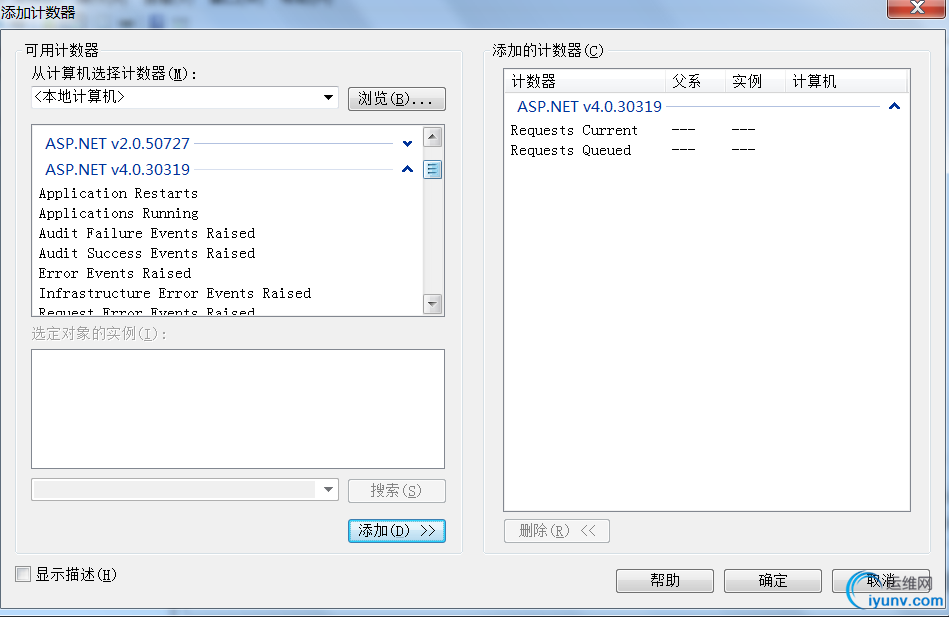

  注意到只有对于.aspx或.ashx的请求才会延迟,而.htm或.jpg文件都是即时响应的,我选择了性能监视器中的ASP.NET 4.0中的2个主要计数器:Requests Current(当前请求数), Requests Queued(被排队的请求数),如下图:(在左上角的列表中选择asp.net 4.0,  双击选择左下角的二个目标,完成添加)
  进行观察。通过观察发现,当前请求数达到200左右时,被排队的请求数就从0开始上升,一直到50左右,如果请求数继续上升,则被排队数也随之上升。当被排队的请求数>0时,就意味着这个时候去访问任何.aspx页面,页面都会处于长时间等待中,没有任何响应,直到IIS处理完了其他请求,才会开始处理队列中的请求。也就是说,当排队数长期>0时,系统基本处于不可用的状态。就是说200个并发请求下,几乎所有的请求都被排队了,如下图
