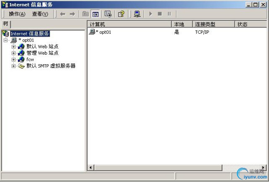

  4、打开 IIS管理器:选“开始菜单→程序→管理工具→Internet信息服务”。如下图:

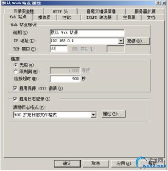

⑴点右键打开“默认Web站点”的属性设置窗口:选“默认Web站点→右键→属性”即可。
⑵设置“Web 站点”:“IP地址”一栏选“192.168.0.48”;“TPC端口”维持原来的“80”不变。
如下图:

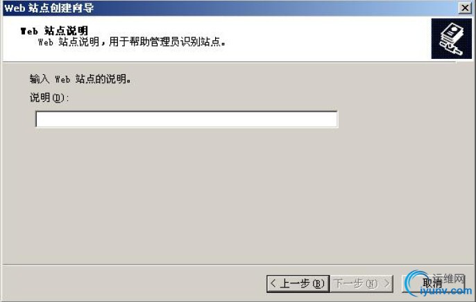

6、如增加更多的Web 站点方法同上,在”Internet信息服务”里,点右键选新增WEB站点,
输入站点说明、站点的对应IP 地址(以及端口号),按确定。但注意不同的站点要使用
不同的IP地址(或IP地址相同时选择不同的端口号)。如下图:

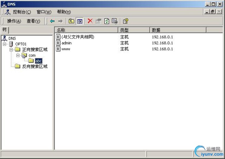

1、打开DNS控制台:选“开始菜单→程序→管理工具→DNS”。(注:如系统未加DNS服务
器,则:选“控制面板→添加/删除程序→添加/删除Windows组件→Internet信息服务→
全选”,添加DNS服务)。
2、建立域名“admin.abc.com”映射IP地址“192.168.0.50”的主机记录。
①建立“com”区域:选“DNS→WY(你的服务器名)→正向搜索区域→右键→新建区域”,
然后根据提示选“标准主要区域”、在“名称”处输入“com”。
  ②建立“abc”域:选“com→右键→新建域”,在“键入新域名”处输入“abc”。
  ③建立“admin”主机。选“abc→右键→新建主机”,“名称”处为“admin”,“IP地址”处输入
“192.168.0.50”,再按“添加主机”。
3、建立域名“www.abc.com”映射IP地址“192.168.0.48”的主机记录。
①由于域名“www.abc.com”和域名“admin.abc.com”均位于同一个“区域”和“域”中,均在上
步已建立好,因此应直接使用,只需再在“域”中添加相应“主机名”即可。
②建立“www”主机:选“abc→右键→新建主机”,在“名称”处输入“www”,“IP地址”处输
入“192.168.0.48”,最后再“添加主机”即可。
  4、建立域名“abc.com”映射IP地址“192.168.0.48”的主机记录方法也和上述相同,只是必须
保持“名称”一项为空!建立好后它的“名称”处将显示“与父文件夹相同”。建成后如图:
  6、建立更多的主机记录或其他各种记录方法类似。

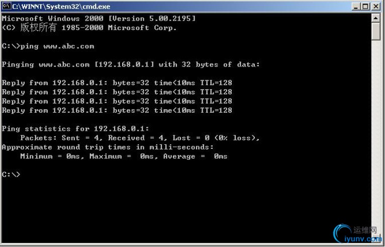

<三>、DNS设置后的验证
为了测试所进行的设置是否成功,通常采用“ping”命令来完成。格式如
“ping www.abc.com”。如图:
