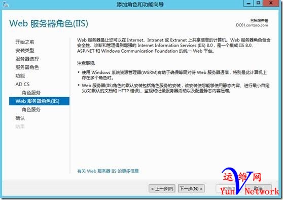

打开服务器管理器---添加角色和功能---Active Directory证书服务
点击“下一步”
选择证书颁发机构、证书颁发机构web注册 ,点击“下一步”
点击“下一步”
点击“安装”,完成后点击“关闭”

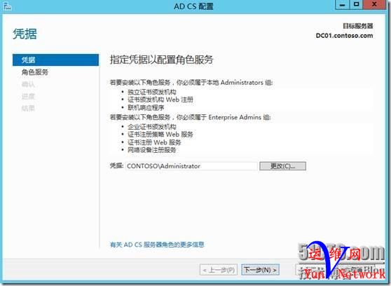

在服务器管理器上,选择通知(黄色叹号)---配置目标服务器上的Active Directory证书服务
点击“下一步”

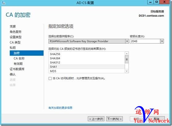

选择“企业CA”点击“下一步”

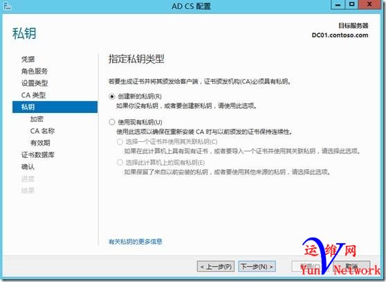

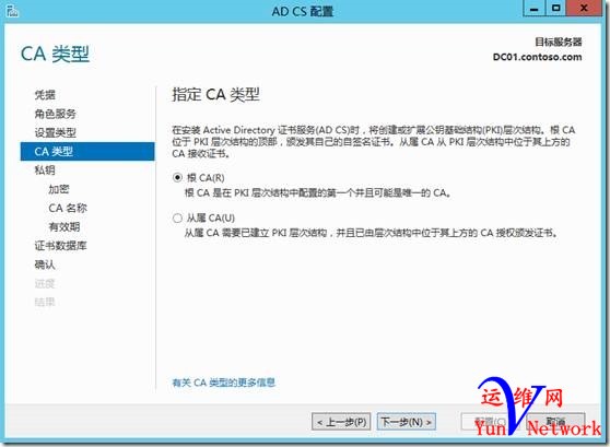

选择“根CA” 点击“下一步”
点击“下一步”
点击“下一步”
点击“下一步”

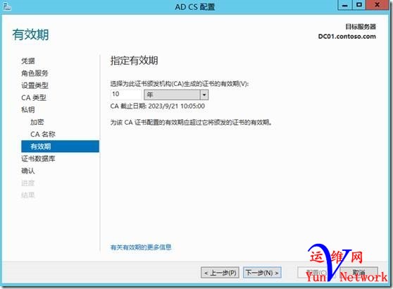

选择证书默认有效期 ,点击“下一步”
选择证书存放位置,点击“下一步”

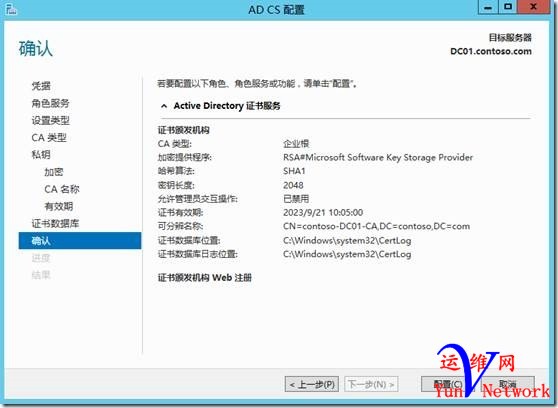

选择 配置
完成后选择“关闭” ,完成证书服务器配置

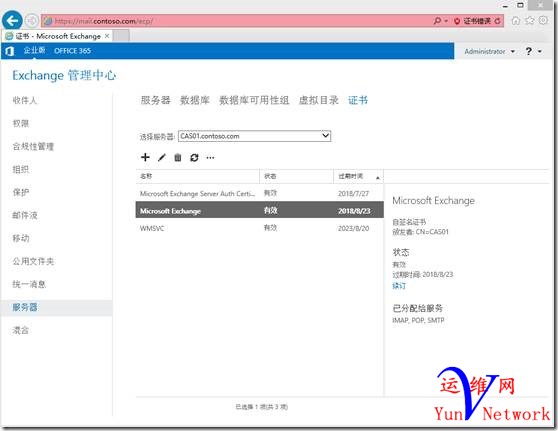

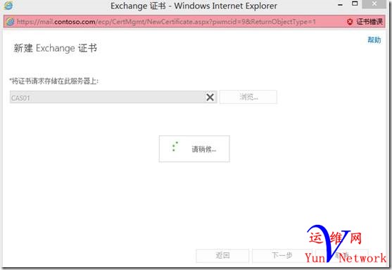

转到“服务器”---“证书”。 在“证书”页面,确保在“选择服务器”字段中选择了客户端访问服务器(这里首先配置cas01),然后单击“ 401810_1380553578T38Z.gif
在“新建 Exchange 证书”向导中,选择“创建从证书颁发机构获取证书的请求”,然后单击“下一步”。

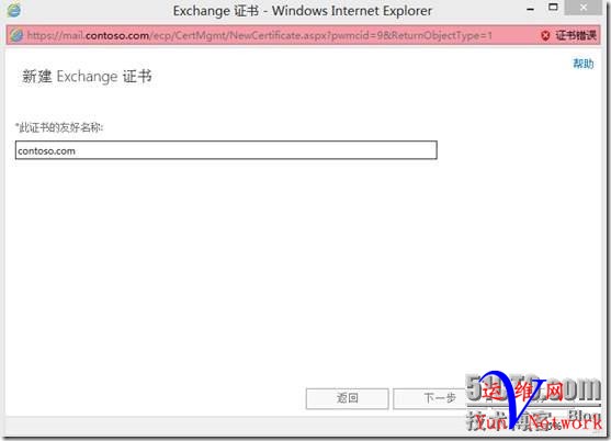

指定此证书的名称,然后单击“下一步”。
我们不申请通配符证书,保持默认,点击“下一步”
单击“浏览”,指定用于存储证书的 Exchange 服务器。服务器应是面向 Internet 的客户端访问服务器。单击“下一步”。

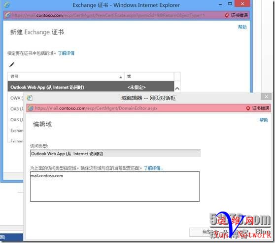

为列表中显示的每个服务指定用户将用来连接到 Exchange 服务器的外部或内部服务器名称。 例如,对于“Outlook Web App (从 Internet 访问)”,您可以指定 mail.contoso.com。 对于“OWA (从 Intranet 访问)”,您可以指定 CAS01.contoso.com。这些域将用于创建 SSL 证书申请。单击“下一步”。

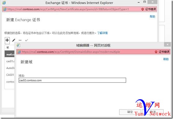

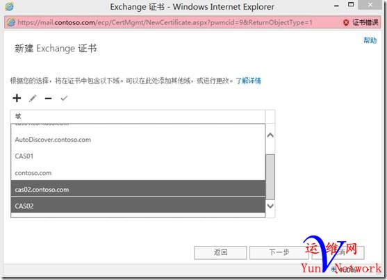

添加要在 SSL 证书中包括的其他客户端访问服务器或者其他域名。并设置默认域名,单击“下一步”。

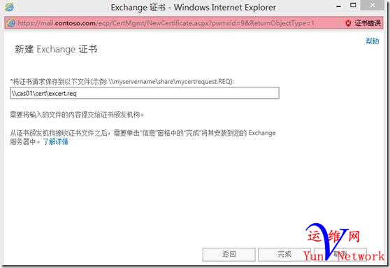

选择证书保存网络位置和名字,点击“完成”
注意:此路径必须为共享路径,并具有写入权限

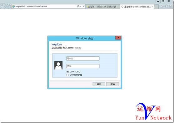

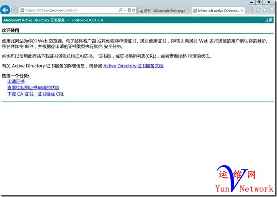

浏览器中打开CA证书http://dc01.contoso.com/certsrv,输入域管理员用户名和密码,选择“申请证书”
选择“高级证书申请”

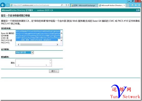

然后使用记事本打开刚才生成的req证书请求文件,并复制内容
将复制内容粘贴到“Base-64编码的证书申请”中,证书模板选择“Web服务器”,点击“提交 ”

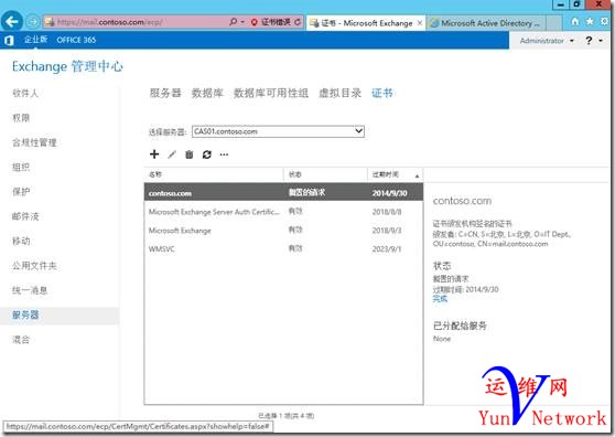

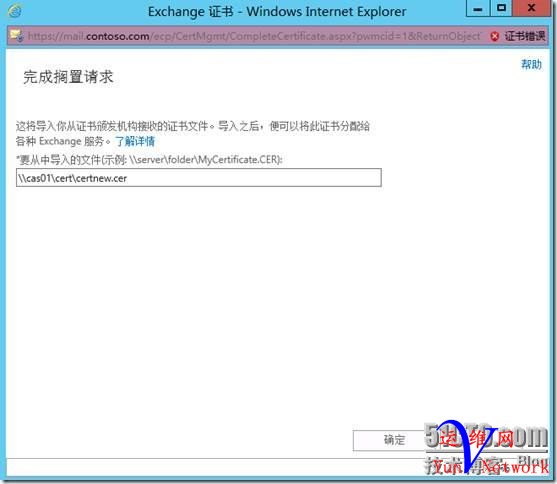

导航到EAC 的“服务器”---“证书”页面,选择之前步骤中创建的证书申请。在证书申请的详细信息窗格中,单击“状态”下面的“完成”。
输入申请证书的共享路径,点击“确定”,完成证书申请

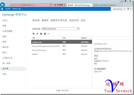

选择刚添加的新证书,然后单击“ 401810_1380553598zKGB.gif ” 编辑

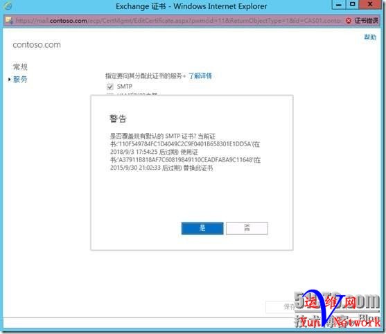

切换到“服务”选项卡 ,选择相应服务,点击“保存”
选择“是”
完成证书分配,并检查当前证书的服务

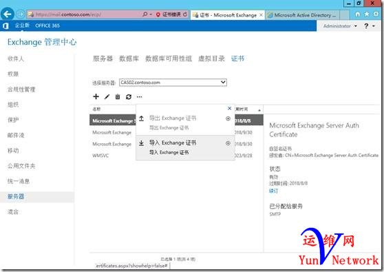

返回EAC控制台,导航 “服务器”---“证书”页面,选择cas02客户端访问服务器,然后单击“…” ,选择“导入Exchange证书”

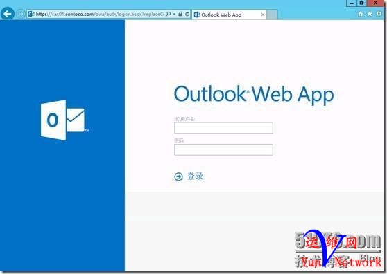

打开[url=]https:///owa[/url] OWA界面,已经没有提示证书错误了
