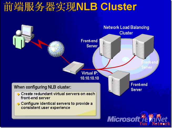

前段服务器:前端服务器主要为了减轻后端服务器的压力,只用来进行邮件的传输,不存储information即邮箱数据库,但有时候前端也会运行information但是为空,最后前后端第一会运行DAccess来读取活动目录中的AD拓扑,前端服务器提供容错,用户访问前端的虚IP,提供自动负载均衡,可以使用NLB cluster技术等

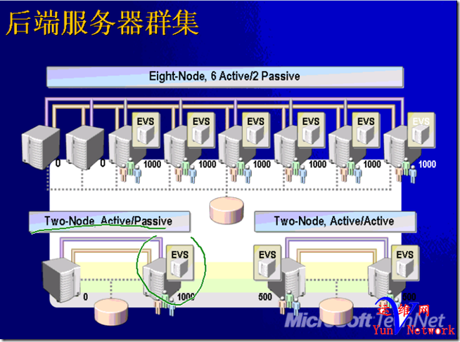

后端服务器群集,有两种模式,一种称为AP(Active/Passive),一种称为AA(Acitve/Active)
AP:可以提供故障转移群集,可用性比较高(因为一台故障后切换到另一台没有任何问题),但是资源利用率不高有一台服务器总是待机状态,企业一般不采用。
AA:可以提供故障转移群集,存在可用性不高的问题(因为一台Exchange服务器最多支持4个存储组,当你搞AA的时候1台服务器有3个存储组,另外一台有2个存储,当其中一台服务器出现故障的时候会滚动到一个节点上即物理服务器上这样就超过了4个,storegroup那就会出现问题),但是资源利用率比较高,企业一般采用。注意:2节点是一般企业中常见的案例,也有少部分企业后端超过3节点,但是如果超过3节点也必须有一个passive,不能3个都是active。

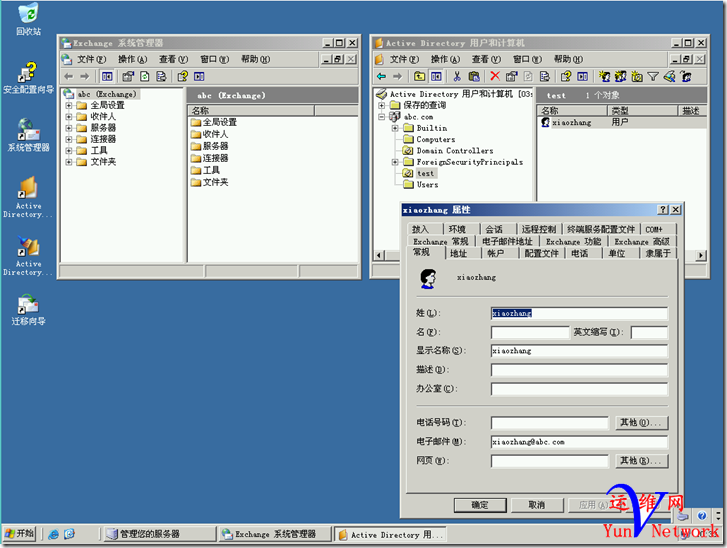

安装完Exchange2003界面预览

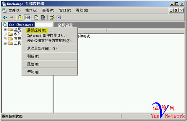

两个委派控制
(1)
(2)
案例:如果希望admin1只能管理第一个管理组中的Exchange服务器,admin2只能管理第二个管理中我们需要的操作是在组织级别给予仅查看的权限,而在相对应的管理组中给予完全控制权限即可。
