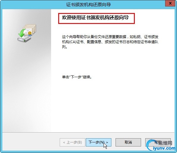

(21)打开"欢迎使用证书颁发机构还原向导"对话框,如图6-21所示。
图6-21 还原向导

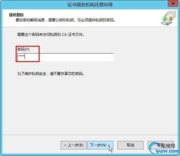

(23)在"提供密码"对话框中,输入备份证书时设置的密码,如图6-23所示。
图6-23 提供密码

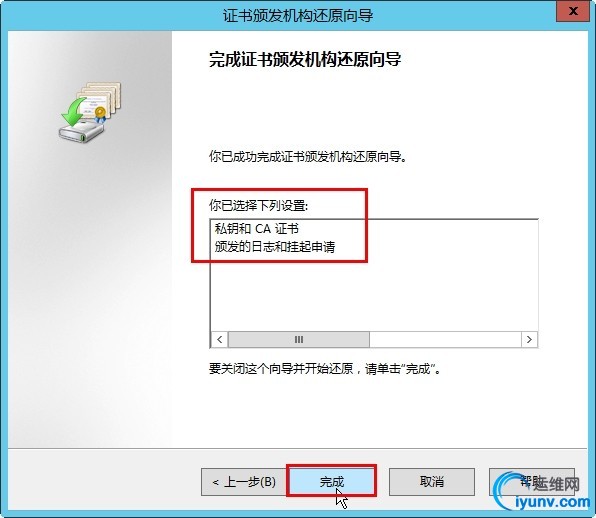

(24)在"完成证书颁发机构还原向导"对话框,单击"完成"按钮,如图6-24所示。
图6-24 完成证书颁发机构还原向导

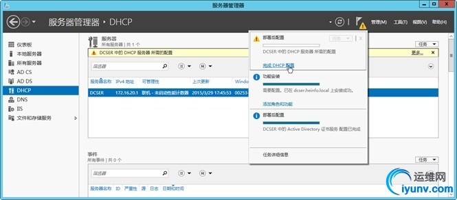

(1)在"服务器管理器"中选择"完成DHCP"配置,如图6-25所示。
图6-25 完成DHCP配置

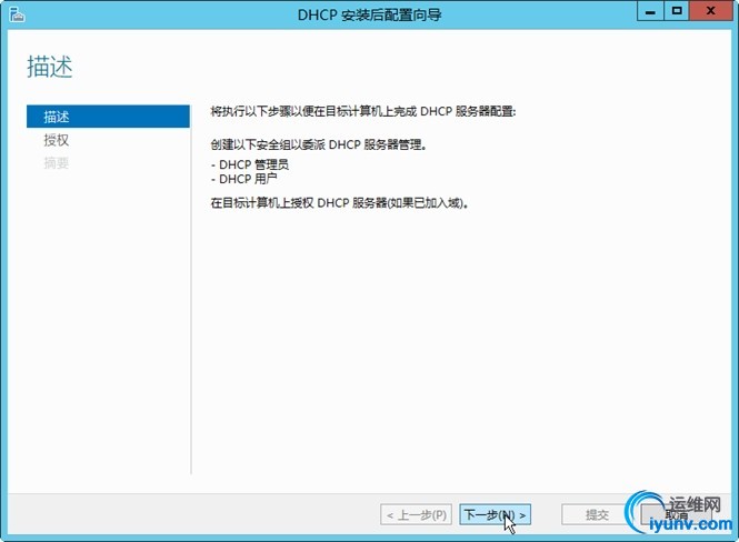

(2)在"描述"对话框中,显示了要完成的配置,如图6-26所示。
图6-26 完成DHCP配置

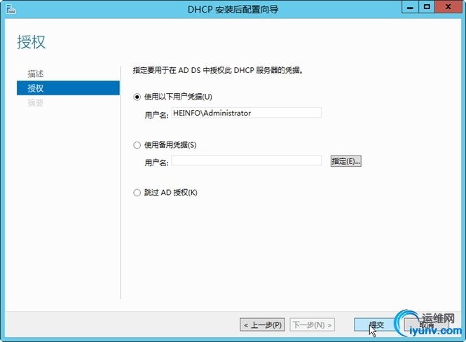

(3)在"授权"对话框,使用默认的选择,单击"提交"按钮,完成DHCP服务器的授权。如图6-27所示。
图6-27 授权

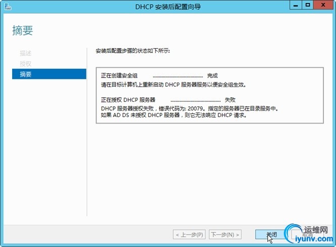

(4)在"摘要"对话框中,单击"关闭"按钮,如图6-28所示。
图6-28 摘要

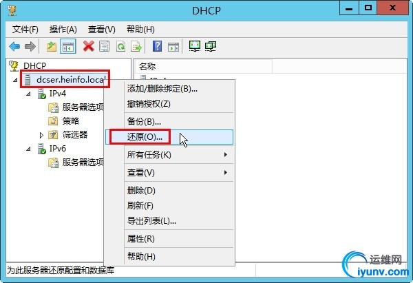

(5)打开"DHCP"服务器,右击服务器计算机名称,在弹出的对话框中选择"还原",如图6-29所示。
图6-29 还原

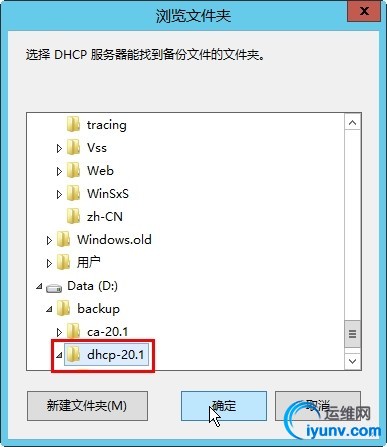

(6)选择第1节中备份DHCP的位置,如图6-30所示。
图6-30 选择备份文件夹位置

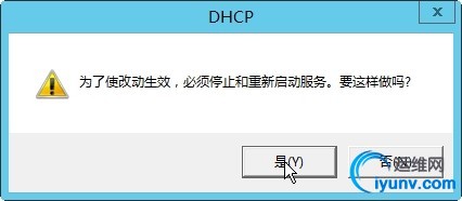

(7)弹出"DHCP"对话框,单击"是"按钮,如图6-31所示。
图6-31 警告对话框

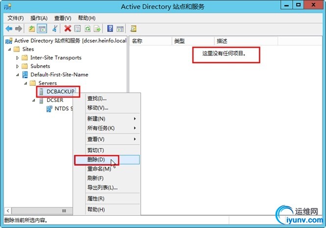

最后在"Active Directory站点和服务"中,右击DCBACKUP,在弹出的快捷菜单中选择"删除",删除已经正常卸载的"中转"服务器,如图6-24所示。
图6-24 删除无用的数据
