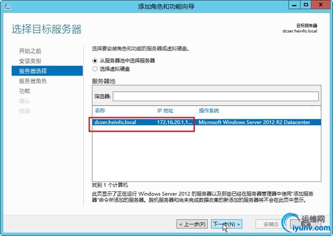

(2)在"选择目标服务器"对话框中选择"dcser.heinfo.local",如图6-2所示。
图6-2 选择目标服务器

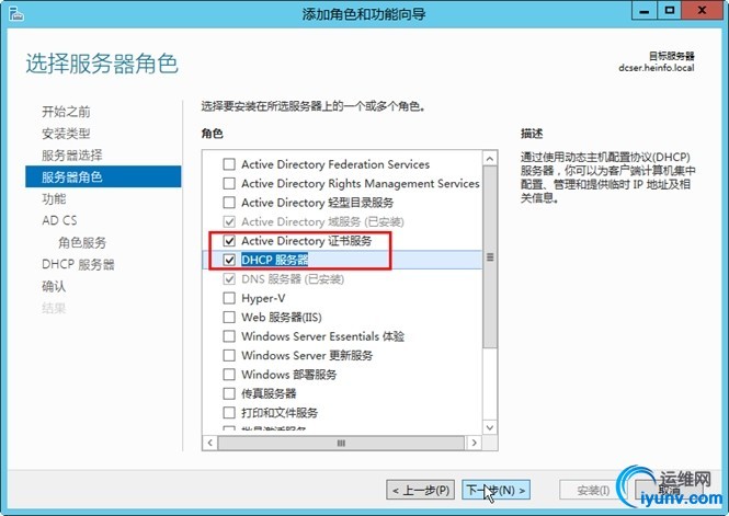

(3)在"选择服务器角色"对话框,选择"Active Directory证书服务"及"DHCP服务器",如图6-3所示。
图6-3 选择服务器角色

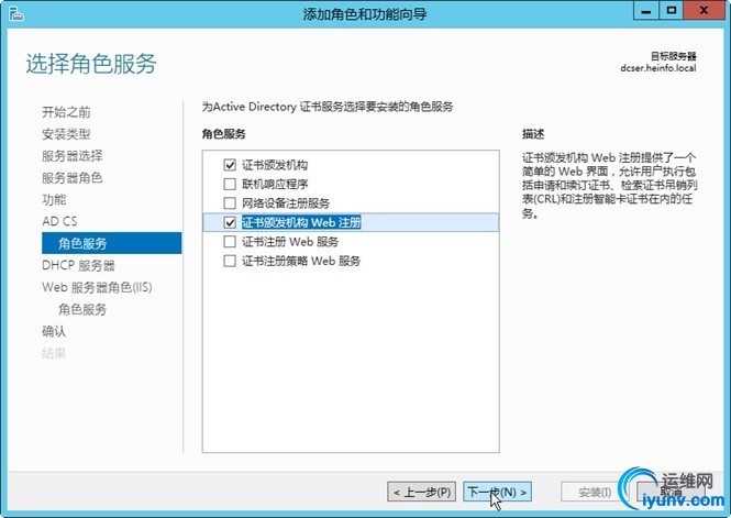

(4)在"选择角色服务"对话框中,选择"证书颁发机构"及"证书颁发机构Web注册",如图6-4所示。
图6-4 选择角色服务

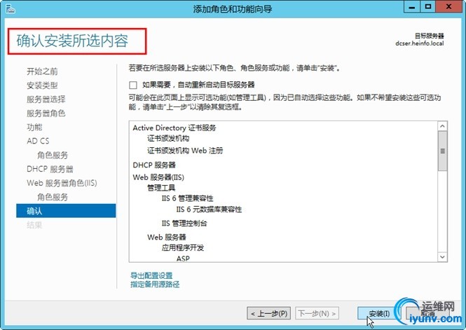

(5)在"确认安装选择内容"对话框,单击"安装"按钮,开始安装Active Directory证书服务及DHCP服务器,如图6-5所示。
图6-5 确认安装所选内容

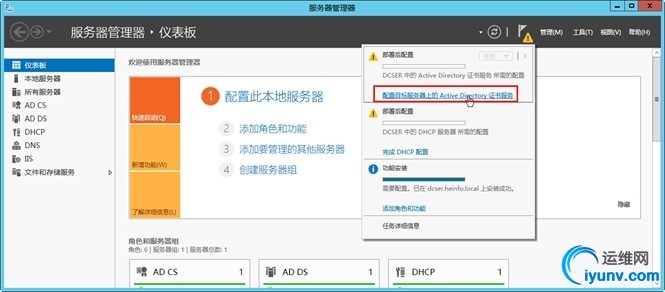

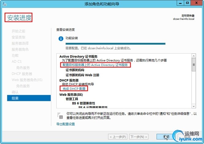

(6)等安装进度完成后,在"安装进度"对话框,单击"配置目标服务器上的Active Directory证书服务",如图6-6所示。
图6-6 安装进度
(7)如果你提前关闭了"安装进度"对话框,则在"服务器管理器"中选择"配置目标服务器上的Active Directory证书服务"链接,如图6-7所示。
图6-7 配置证书服务

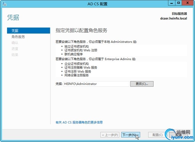

(8)在"凭据"对话框,选择默认的域管理员帐户,单击"下一步"按钮,如图6-8所示。
图6-8 指定凭据

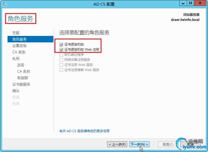

(9)在"角色服务"对话框,选择要配置的服务,在此选择"证书颁发机构"及"证书颁发机构Web注册",如图6-9所示。
图6-9 角色服务

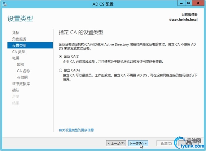

(10)在"设置类型"对话框,选择"企业CA",如图6-10所示。如果你原来的服务器安装的是"独立CA",请选择独立CA。
图6-10 指定CA设置类型

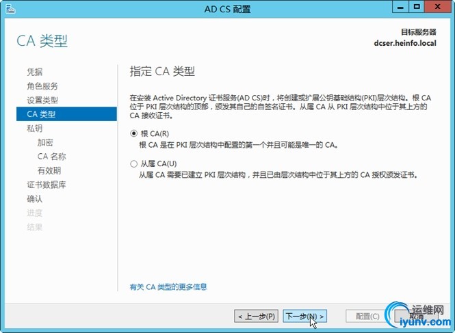

(11)在"CA类型"对话框,指定CA类型,在此选择"根CA",如图6-11所示。
图6-11 指定CA类型

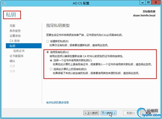

(12)在"私钥"对话框,指定私钥类型,在此选择"使用现有私钥",并行选择"选择一个证书并使用其关联私钥",如图6-12所示。
图6-12 指定私钥类型

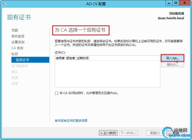

(13)在"现有证书"对话框,单击"导入"按钮,如图6-13所示。
图6-13 为CA选择一个现有证书

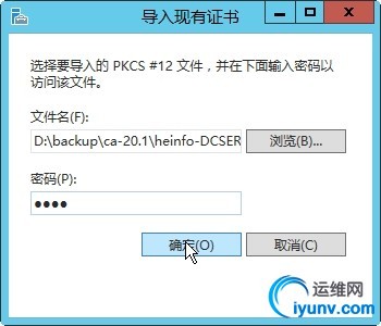

(14)在"导入现有证书"对话框,单击"浏览"按钮,浏览选择"1 备份DHCP与证书服务器"中备份的证书服务器的路径中的证书,然后输入备份时设置的密码,如图6-14所示。
图6-14 选择备份的CA根证书

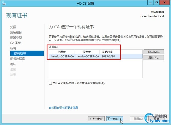

(15)返回到"现有证书"对话框,此时已经导入备份的CA根证书,如图6-15所示。
图6-15 选择一个现有的证书

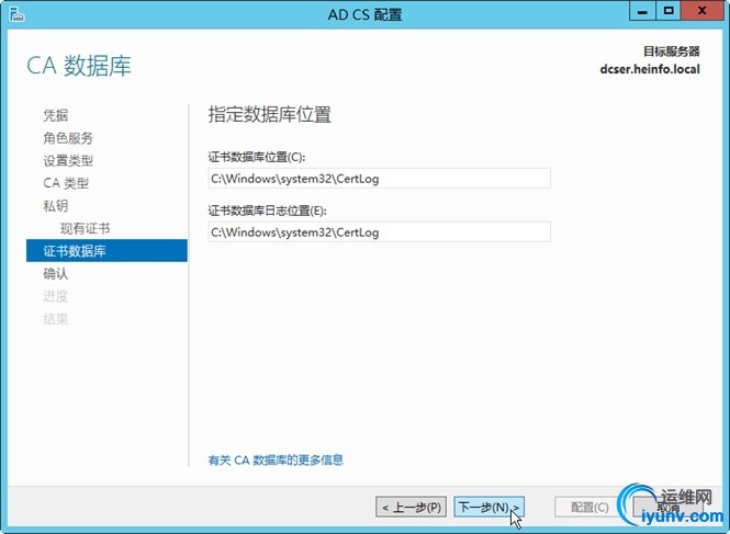

(16)在"CA数据库"对话框,指定数据库位置,在此选择默认值,如图6-16所示。
图6-16 指定CA数据

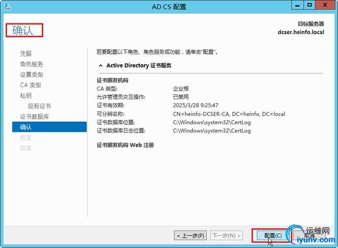

(17)在"确认"对话框,显示了当前安装的证书服务以及配置方法,检查无误之后单击"配置"按钮,如图6-17所示。
图6-17 确认

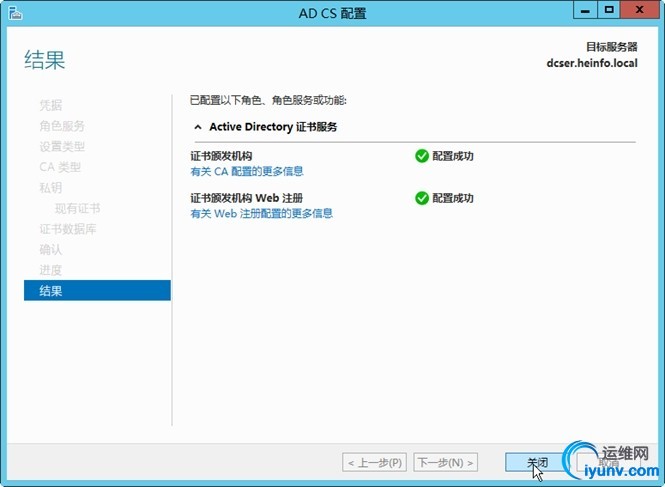

(18)在"结果"对话框中,显示配置的结果,如图6-18所示。
图6-18 配置结果

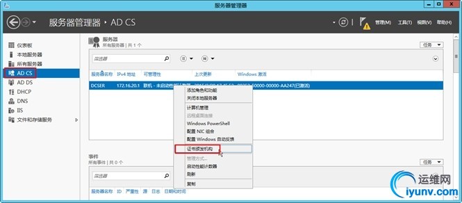

(19)返回到"服务器管理器",在左侧定位到"AD CS",在右侧窗格右击服务器计算机名,在弹出的对话框中选择"证书颁发机构",如图6-19所示。
图6-19 证书颁发机构

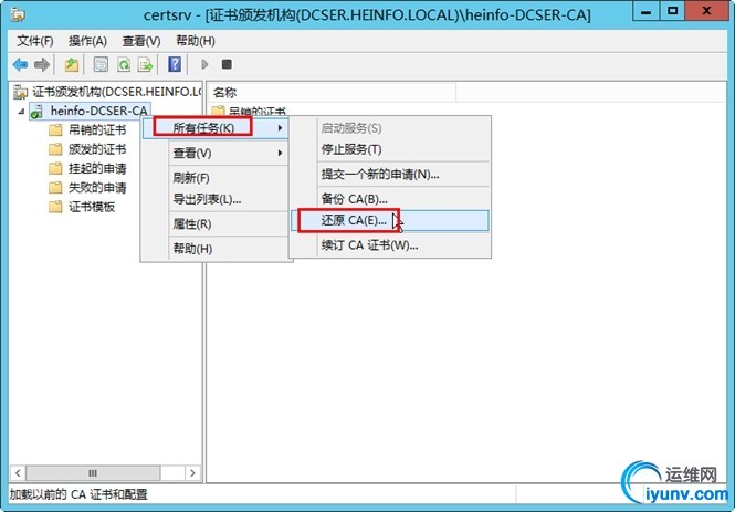

(20)打开"证书颁发机构",右击计算机名称,在弹出的对话框中选择"所有任务→还原CA",如图6-20所示。
图6-20 还原CA

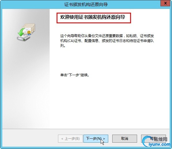

(21)打开"欢迎使用证书颁发机构还原向导"对话框,如图6-21所示。
图6-21 还原向导
