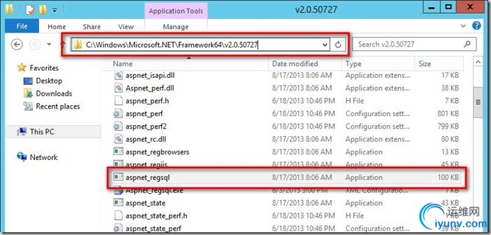

    使用微软提供的工具,创建数据库,找到Framework64下的aspnet_regsql,如下图:
  这里我发现C:\Windows\Microsoft.NET\Framework64的v2.0.50727路径下和v4.0.30319路径下都有这个文件,试着分别运行了,发现没什么区别;
  双击aspnet_regsql,弹出创建向导,点击下一步,如下图:

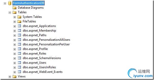

  数据库已经被创建或修改,这时我们可以连接到数据库上查看一下了,如下图:
  打开Sql Server管理工具,可以看到我们创建的数据库和表,确实已经创建了,如下图:

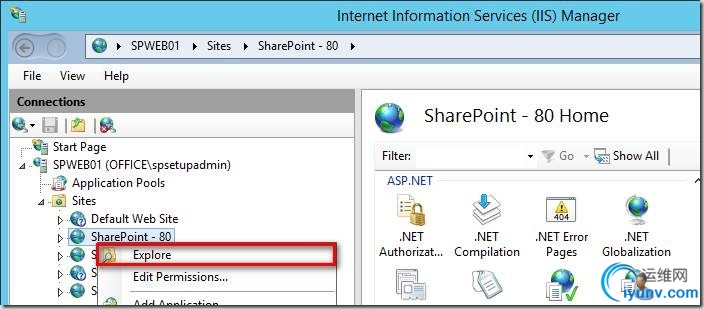

  打开IIS,从IIS里找到管理中心的站点,右键浏览,修改配置文件,如下图:
  当然,如果你非常熟悉,直接去找到配置文件即可;

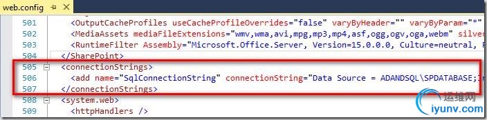

  如下位置添加数据库连接串(</SharePoint>和<system.web>之间),如下图:
<connectionStrings>
<add name="SqlConnectionString" connectionString="Data Source = DB;Initial Catalog = FormAuthenticationDB;Integrated Security = SSPI"/>
</connectionStrings>

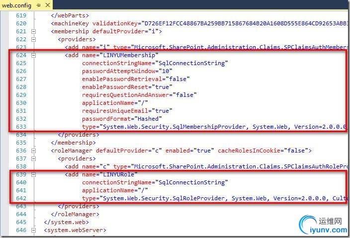

  如下位置添加Membership Provider和Role Provider

  添加完毕的截图,覆盖掉已经存在的空节点,如下图:

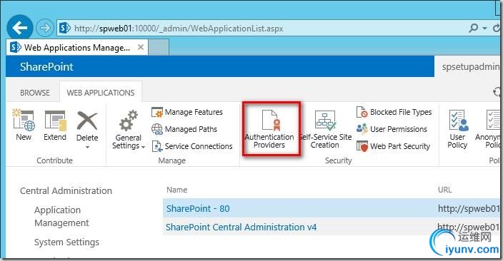

    到此,配置文件均修改成功,去管理中心修改Web App的认证即可。

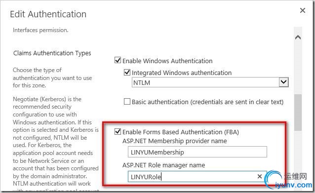

  打开管理中心,找到我们要配置的web应用程序,点击验证提供程序,如下图:
  勾选FBA认证,并填写我们的membership和provider,然后保存,如下图:

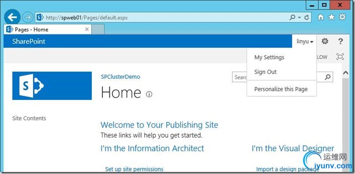

  去管理中心,修改网站集管理员,查找已经添加好的用户,如下图:
  而后用linyu来登陆,可以发现已经登陆上来了,说明表单认证配置成功!
  查看用户信息,账户名称确实是表单认证的账户,如下图:
