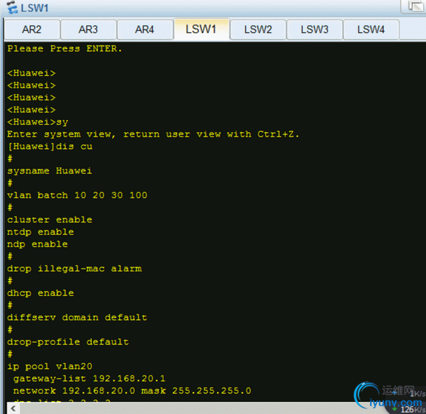

sw1 dhcp  vlan10基于端口vlan20基于地址池

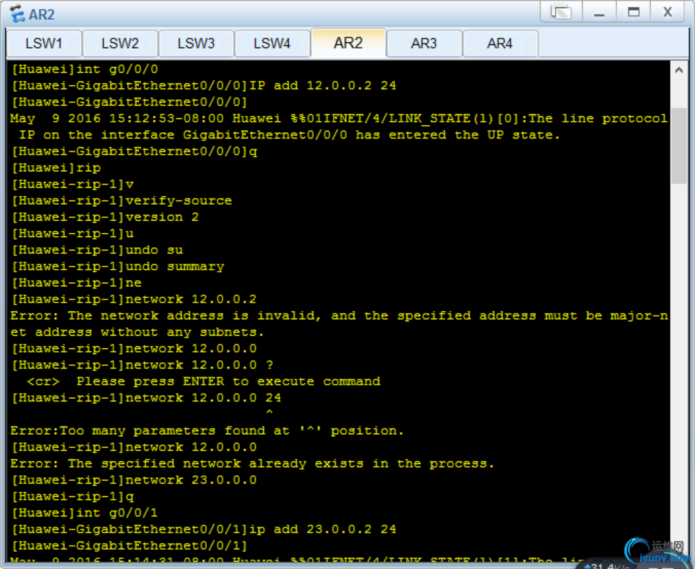

AP4  GE0/0/0 ip地址为34.0.0.4 /24

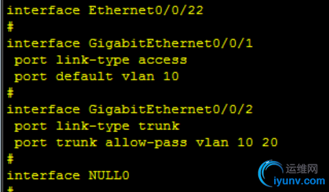

把e/0/8接口以access模式加入到vlan20
把g/0/1接口以access模式加入到vlan10,
上行口trunk
QQ截图20160511094336.png sw3上行口trunk

加vlan bat10 20 30 100
dhcp enable 开启dhcp功能

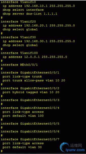

在vlan处配置ip dhcp 下行口配置为trunk  vlan10 基于接口配置的dhcp
vlan30就一台pc,属于同一个vlan 所以在sw1上把接口g/0/7以access模式加入到vlan30 就可以了
vlan20 vlan30基于地址池配置dhcp

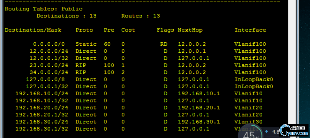

把已经配置过ip vlan100 加入到g/0/4接口,和AR2通信

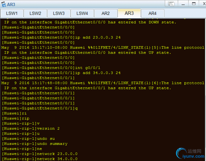

配置动态rip 并sw1上配置好默认路由为全网互通做准备
