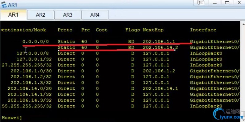

R1: [Huawei]dis ip routing-table //查看路由表
查看路由表发现R1所有数据都给了R2,当R1到达R2链路出现问题时,所有数据包都到达不了目的地,这时可以将所有数据包给R4,就需加默认路由或静态路由。
[Huawei]ip route-static 0.0.0.0 0.0.0.0202.106.14.2 //默认路由:ip route-static 0.0.0.0  0.0.0.0+下一跳地址(0.0.0.0 0.0.0.0表示所有地址,这里的202.106.14.2为下一跳地址)
在R1上再次查看路由表发现出现负载均衡现象,如果我们不想出现负载均衡现象,而是当一条线路出现故障时另一条直接切过来使用,则使用浮动路由来搞定

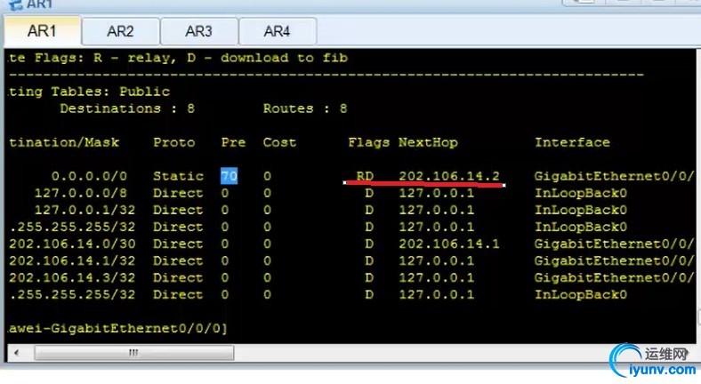

[Huawei]  ip route-static 0.0.0.0 0.0.0.0 202.106.14.2 permanent 70 //如果还想让它通过14.2走,只不过当R1到达R2链路出现故障的时候,所以在它后面加一个优先级,数字越小越优先,若让它不优先,只要比60大就可以
查看路由表,发现路由表并没有发生改变,对于R1到达所有网段还是把数据交给1.1,但当上面链路出现问题时,那条路由(R1-R4)就会浮出来,这就是浮动路由原理。

[Huawei]int g0/0/0
[Huawei-GigabitEthernet0/0/0]shut //进接口shutdown 接口链路就会断掉
(路由表并没有发生改变而是把刚才没有浮上来的70的路由浮上来,即使上面断了数据也不受影响,这就是浮动路由,浮动路由通过调大优先级来起到备份作用)
