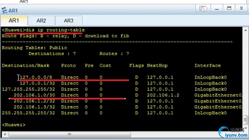

R1: [Huawei]dis iprouting-table //用dis ip routing-table 查看路由表
查看路由表时发现R1上只会包含和它直连的路由,比如环回口以及所配的1.0网段。路由器转发原理:当路由器收到一个数据包它会先查看路由表有没有到达数据包要去的目标地址所在的网段,如果有就会找到出口进行转发,如果没有就会直接把它丢弃。
如果想R1不把到达R3或2.0网段的数据包丢掉,就需要给R1配置默认路由或静态路由

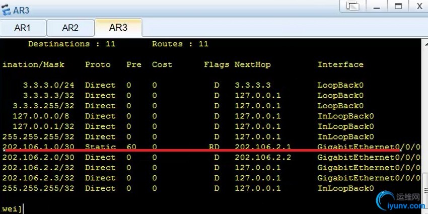

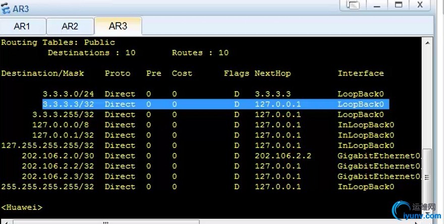

R3 :  [R3]dis ip routing-table //在R3上查看路由表
把数据包回向202.106.1.2时,找路由表看是否知道202.106.1.0
这个网段怎么走,因为1.2这个地址属于1.0网段,明显不知道1.0网段怎么走,所以回包时会把数据包丢掉,因为不知道回程路由,要让R3不把数据包丢掉通过静态或默认路由
[R3]ip route-static 202.106.1.0255.255.255.252 202.106.2.1 //252是因为它是30掩码
[R3]disip routing-table
再在R3查看路由表,发现明显知道1.0网段怎么走
