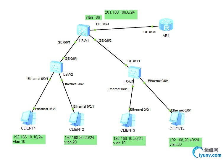

1.    实验网络拓扑:
使用ENSP模拟器(版本V100R002C00 1.2.00.350)
2.    实验需求:
属于vlan 10的C1能和属于vlan 20的C3、C4及R1通信
3.    实验步骤:
A.  IP地址及valn划分规划配置如下:
C1:ip地址为192.168.10.10/24 属于vlan 10
C2:  ip地址为192.168.20.20/24属于vlan 20
C3:  ip地址为192.168.10.30/24属于vlan 10
C4:  ip地址为192.168.20.40/24属于vlan 20
Sw1:  vlan10 的网关为192.168.10.1/24
      vlan20 的网关为192.168.20.1/24
      G0/0/3属于vlan100ip为201.100.100.1 /24
R1:G0/0/0 ip为201.100.100.2/24

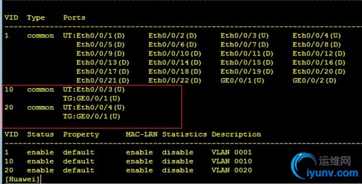

l  用display vlan 查看配置结果如下图

l  用display vlan查看vlan配置

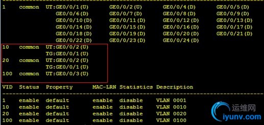

l 给vlan110 20 100配ip地址

结果如图:

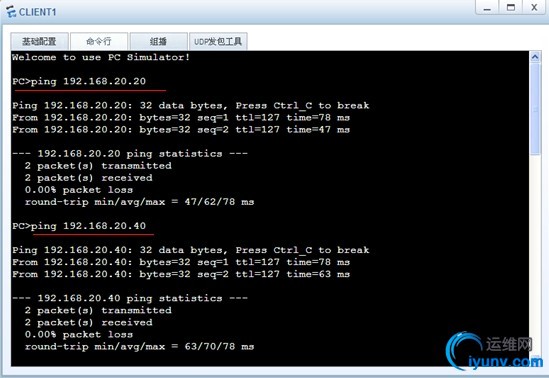

4).验证结果
因为C1和C3属于vlan10,C2和C4属于vlan20,如果没有做vlan间路由,不同vlan间的成员是无法通信的,现在用C1 ping C2、C4和R1就说明vlan间路由是做成功的
l  C1 ping C2 d的ip192.168.20.20和C4的ip192.168.20.40 结果如图:

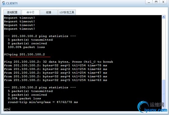

l C1ping R1的ip201.100.100.2 结果如图:
由上可得华为三层交换vlan间路由的实验成功了。
