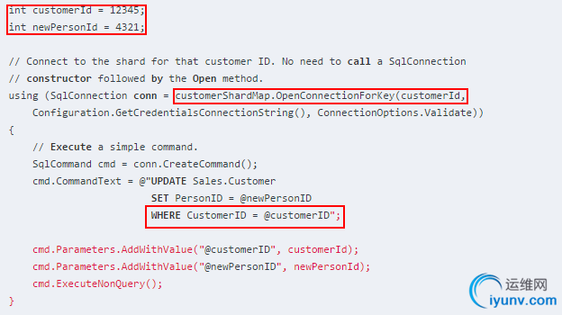

  2. 数据路由:使用查询中的数据将请求路由到相应数据库的功能
  假设将一个请求传入应用程序。基于请求的分区键值,应用程序必须根据该键值判断正确的数据库。接着,它会与数据库建立连接来处理请求。借助数据依赖路由
  能够通过对应用程序的分片映射的单个简单调用打开连接,进行数据操作:

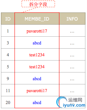

  DRDS的使用与MySQL非常接近,建实例、建库、建表、SQL操作,唯一比较大的区别在于水平拆分模式下,DRDS对于建表需要指定拆分字段(类似索引),
  只要带上这个拆分字段,SQL只会在部分数据分片上执行,从而加速SQL执行速度。

  DRDS中的数据是按照拆分字段值,加上特定的算法进行计算,根据结果存储数据到对应分片。

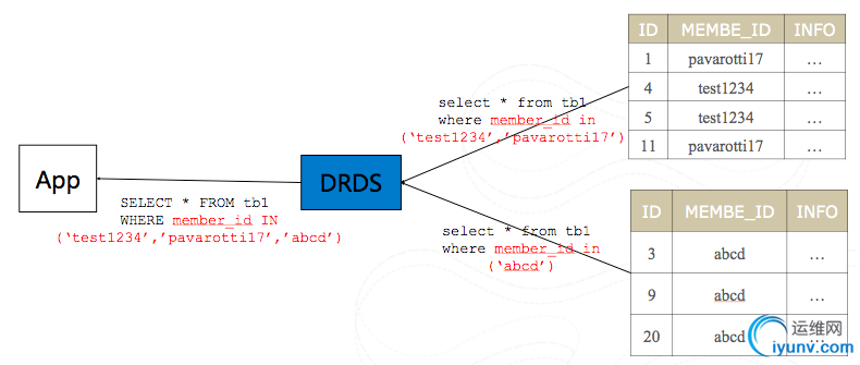

  3. DRDS基本原理-SQL路由
  当用户SQL到DRDS时,DRDS会解析整个SQL含义,然后按照拆分字段的值和执行策略将SQL路由到对应分区进行执行。
  4. DRDS基本原理-数据合并:
  如果一个SQL对应多个分片数据执行,DRDS会将各个分片返回的数据按照原始SQL语义进行合并。
