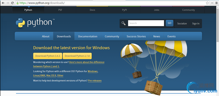

  软件下载,直接在官网下载,此处选择Python 2.7.x版本,下载界面如图1。
  当然,你也可以使用网盘 http://pan.baidu.com/s/1jGGCuKA
  可能你会注意到这里只提供了Python2.7.x版本的,原因主要在于Python3.x较之Python2.7.x有显著的不同,用于工作的话可以先从Python2.7开始,如果主要用于学习的话,可以选择Python3.x版本安装.
  这里建议使用Python2.7版本的,这样在学习和使用过程中能够方便快捷的从互联网上找到想要的资源
  可能你还有个疑问,怎么没有64位版本的,这个,如果你想,你也可以自己去找找64位的安装包.
  作者这里使用的是win8 x64操作系统,安装的是32位的python,个人觉得,这样后面可能会少一些麻烦.
  这里使用的是python-2.7.7.msi安装包,在后文里面会一直按照这个展开,可能使用其他诸如3.x版本的安装包会有出入,读者自行探索.

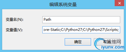

  安装完毕了记得把Python文件夹加入环境变量
  右键我的电脑→属性→高级系统设置→环境变量→系统变量→Path
  将C:\Python27和 C:\Python27\Scripts 都加到Path值中,注意不要漏掉了;

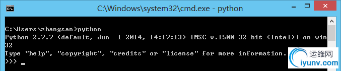

  设置好了完毕后 win+R 在运行中键入cmd,在弹出的命令窗口中键入python看看,如果是下面的这个界面,出现Python 2.7.7 (default, Jun 1 2014, 14:17:13) 等字样,并且有个>>> 说明python安装成功了
  如下图,这里假设我叫张三,让我们来看看张三哥哥的电脑上是怎么显示的,type python

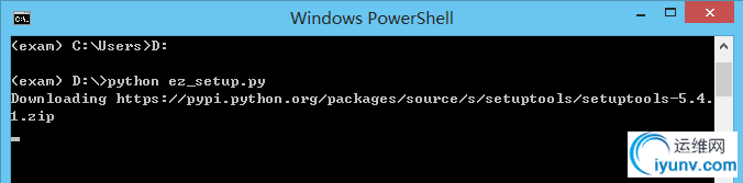

  Win+R组合键,运行cmd进入命令行窗口
  切换到上面提到的ez_setup.py的路径,例文中存放在D盘
  那么就这么着来,别怪我啰嗦,这个对有些新人真的有用
  下载完毕最新版本之后,系统会自动安装setuptools,安装完毕之后,会在Scripts下会有一个easy_install.exe可执行文件。安装完毕setuptools之后,剩下的就是安装一些常用的python第三方库了了.

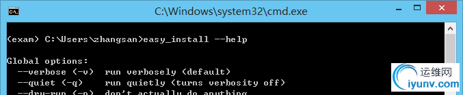

  安装完毕试试easy_install --help命令,下面的显示说明安装成功了

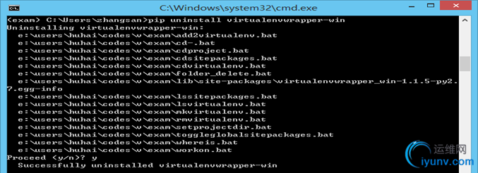

  光说了安装的,怎么能不说卸载的呢
  # use easy_install
  easy_install uninstallPackageName
  # use pip
  pip uninstall PackageName
  举个瘪了的栗子
  当然,作为读者的你可别学我刚装完就卸载了,后面还要用到的…

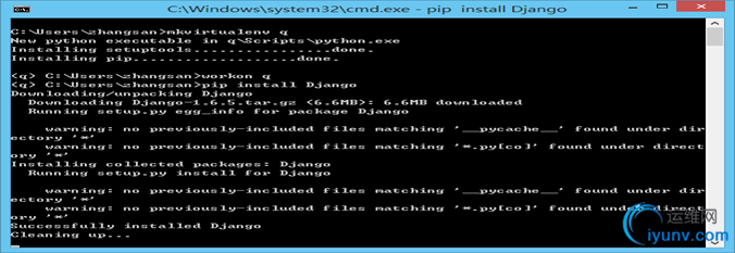

  最后,完整的演示一遍 搭建一个虚拟环境,安装Django,看贴吧有人喊 低贱狗笑喷--['d?æ?go]--
