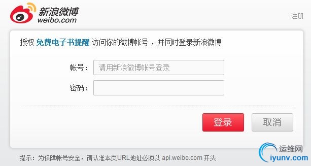

  获得微博授权URL,如第2行,用默认浏览器打开后会要求登陆微博,用需要授权的账号登陆,如下图

  登陆后会调转到一个连接https://api.weibo.com/oauth2/default.html?code=92cc6accecfb5b2176adf58f4c
  关键就是code值,这个是认证的关键。手动输入code值模拟认证

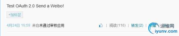

5 api.statuses.update.post(status=u'Test OAuth 2.0 Send a Weibo!')
access_token就是获得的token,expires_in是授权的过期时间 (UNIX时间)
用set_access_token保存授权。往下就可以调用微博接口了。测试发了一条微博
