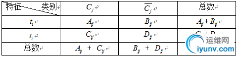

  为了估计这些概率,我们需要通过统计训练样本的相关频率信息,如下表:
   其中:
     Aij: 包含特征词ti,并且类别属于Cj的文档数量    Bij: 包含特征词ti,并且类别属于不Cj的文档数量
     Cij:不包含特征词ti,并且类别属于Cj的文档数量 Dij:不包含特征词ti,并且类别属于不Cj的文档数量
     Aij + Bij: 包含特征词ti的文档数量          Cij  + Dij:不包含特征词ti的文档数量
     Aij + Cij:Cj类的文档数量数据             Bij + Dij:非Cj类的文档数量数据
     Aij + Bij + Cij  + Dij = N :语料中所有文档数量。
  有了这些统计量,有关概率的估算就变得容易,如:
      p(ti) =     (Aij + Bij) / N;    p(Cj) = (Aij +  Cij) / N;
      p(Cj|tj) = Aij  / (Aij + Bij)
    ......类似的一些概率计算可以依照上表计算。

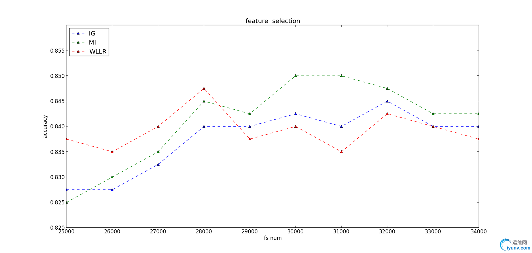

  输出的结果:
  从上面的图看出:分类的性能随着特征选择的数量的增加,呈现“凸”形趋势:1)在特征数量较少的情况下,不断增加特征的数量,有利于提高分类器的性能,呈现“上升”趋势;2)随着特征数量的不断增加,将会引入一些不重要的特征,甚至是噪声,因此,分类器的性能将会呈现“下降”的趋势。这张“凸”形趋势体现出了特征选择的重要性:选择出重要的特征,并降低噪声,提高算法的泛化能力。
