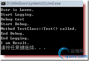

  测试代码很简单:
var instanse = TypeFactory.CreateInstanse();
Console.WriteLine(instanse.Test());
  运行结果如下图所示:
  执行得到和Python代码完全一致的结果,至此,框架的功能实现完毕。

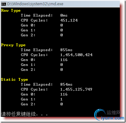

  接下来用CodeTimer对框架的性能做个简单的测试,分别对比无代理方法,动态代理方法,手动继承方法的执行效率进行测试,测试代码如下:
TestClass rawInstanse = new TestClass();
TestClassStatic staticInstanse = new TestClassStatic();
//first call
rawInstanse.Test2();
instanse.Test2();
staticInstanse.Test2();
CodeTimer.Initialize();
int num = 10000;
CodeTimer.Time("Raw Type", num, () => {
CodeTimer.Time("Proxy Type", num, () => {
instanse.Test2();
CodeTimer.Time("Static Type", num, () => {
  看到结果很是让人始料不及,代理方法和手写方法执行速度一致倒是在预料之中,毕竟IL是完全一样的,但是有Decorator和无Decorator的效率差距实在无法让人接受,很显然,我们代理方法的实现效率上无法过关,因此,本框架虽然功能上已经达到要求,但是性能上还有很大的优化空间。
