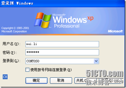

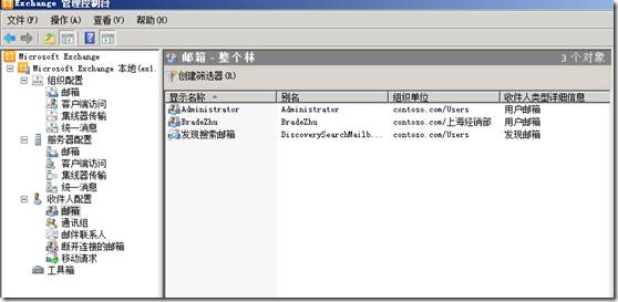

我们用Wei.Li这个邮箱来做一下测试。登陆OWA后,查看邮箱邮件:
我们到EMC中,禁用该邮箱(禁用即标记删除):
再到AD用户和计算机管理控制台中查看,发现其AD帐号仍然存在,并且可以正常登陆域环境,说明在EMC中禁用邮箱,删除的是邮箱功能,并没有删除AD帐号。

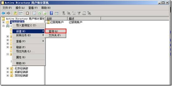

然后我们在AD用户和计算机控制台中,新建查询器,把AD中所有禁用的帐号筛选出来
我们筛选条件是禁用的帐户,(且自从上次登陆满30天,这里我只是演示,实际并未勾选)
在筛选出来的结果中,找到测试帐号Wei.Li,将将其删除

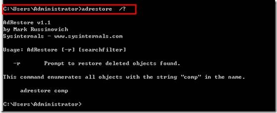

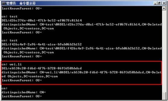

我将Adrestore.exe复制到C:\windows\system32目录下,这样我就可以CMD中的任意目录执行该命令,先来看一下帮助。工具功能简单,两个功能
1.直接输入adrestore,就是查看AD中已删除的帐号,
2.-R就是恢复AD帐号。
我们直接输入Adrestore,发现工具已经找到了CN:Wei.li了

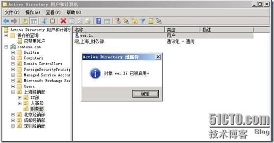

现在我们执行Adrestore /R wei.li
再到AD用户和计算机控制台上,发现测试帐号已经回来了。
我们右键启用该帐号(启用之前,你需要重置该帐户的密码。)

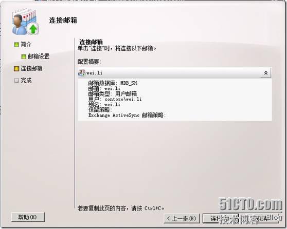

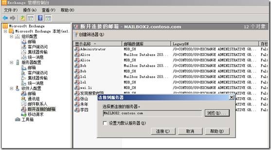

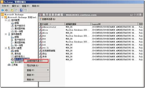

然后我们到EMC中,在断开连接的邮箱中,右键。连接到测试帐号所在的Mailbox。
然后我们在断开连接的邮箱中发现了Wei.li(如果没有发现,那就用[url=]Clean-Mailboxdatabase[/url] 你的邮箱数据库 检索一次,如:Clean-Mailboxdatabase MDB).
右键—连接
匹配到相应的AD帐户,并设置好别名

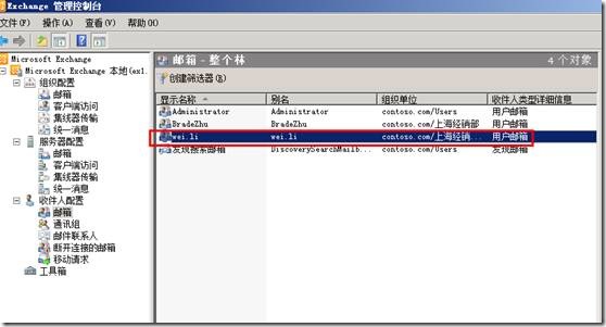

再次查看,帐号已经恢复了。
登陆到OWA,发现登陆后,邮件仍然存在。至此,恢复完成了。
