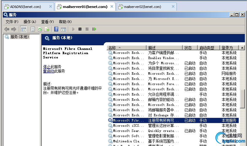

1)首先我们一定要确保Exchange2007 2010的相关的服务一定要是启动状态。
2007服务状态
2010服务状态

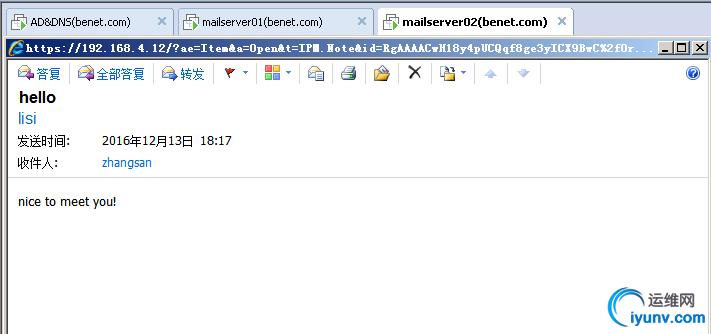

2)在2007 上创建三个用户,用于测试,用户的名字zhangsanlisi
3)使用zhangsan给lisi发送一封邮件,lisi能够收到。

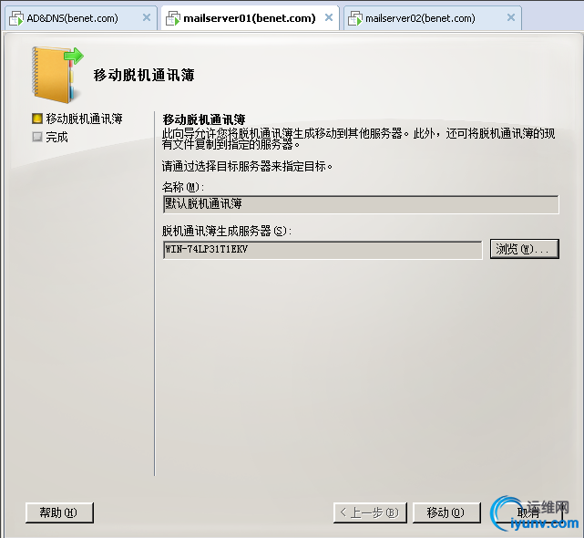

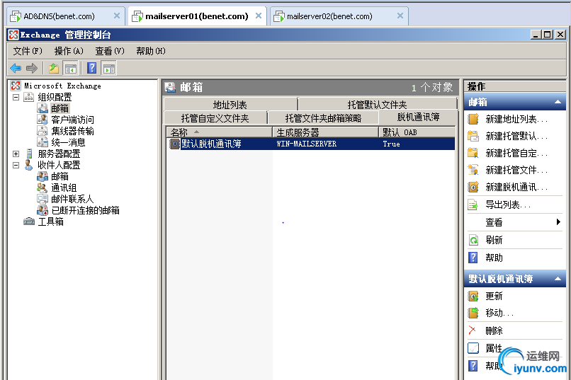

4)第一步迁移脱机通讯簿(没有迁移之前的脱机通讯簿在2007 上。对脱机通讯簿右键迁移)
迁移之后的脱机通讯簿,已经在2010上了,脱机通讯簿迁移完成了

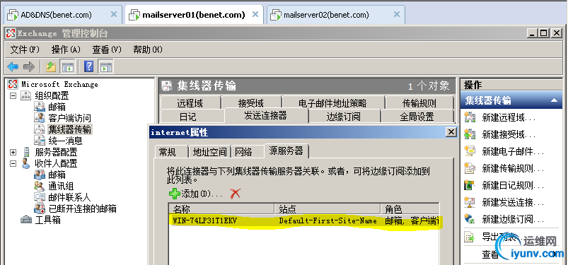

找到组织配置的集线器传输,找到发送连接器,右键属性找到原服务器。现在可以看见是在2007 上存在的,我们将他迁移到2010
迁移之后的原服务器就变成了2010

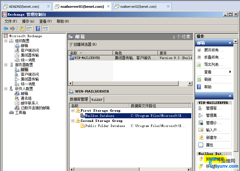

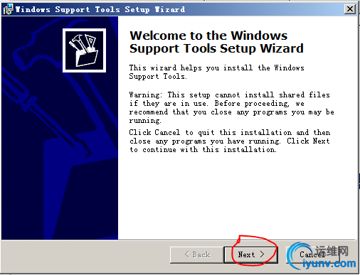

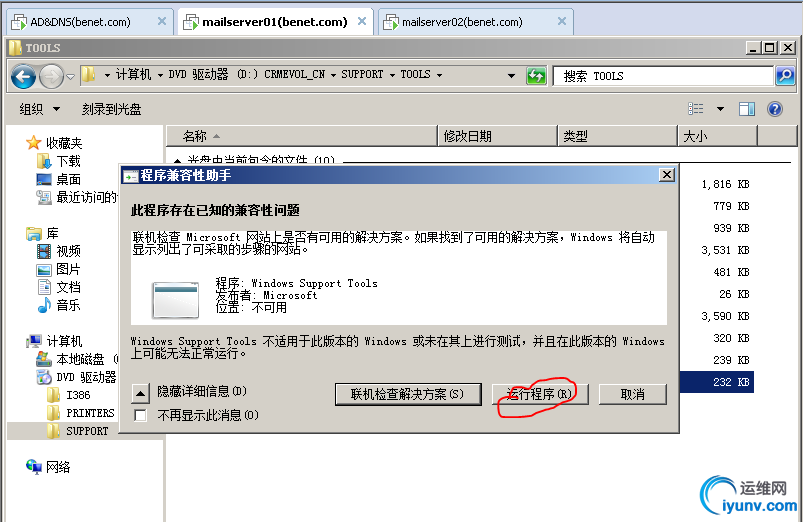

注意:公用文件夹数据库是无法进行常规删除的我们需要借助一个工具,插入2003的安装光盘。

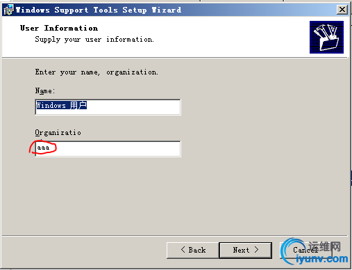

找到SUPTOOLS这个工具,双击运行,选择“运行程序”。

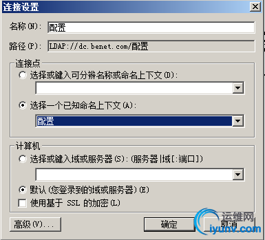

安装完成之后,在运行中输入:adsiedit.msc
在“连接配置”选项卡中,选择“配置”,如下图所示。
找到上图中红框中的路径,删除CN=public Folder Datadase 这个目录
我们可以看到公用文件夹的数据库已经不存在了

8)卸载完成之后,发送邮件测试是否正常即可。
卸载exchange2007邮件发送正常,迁移成功,实验完毕。
