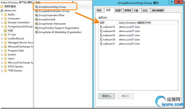

上面的成员添加也可以通过图形界面完成,可以在AD中找到通讯组,添加成员关系,如图。

(八)在 HAB 中将用户添加到组
备注:这一步操作无关紧要,通讯组用户的添加或者删除可以通过AD或者exchange的管理工具来实现,如图。
