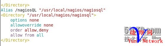

4、修改httpd.conf配置文件,添加nagiosQL的虚拟目录。
[iyunv@localhost /]#vim /etc/httpd/conf/httpd.conf

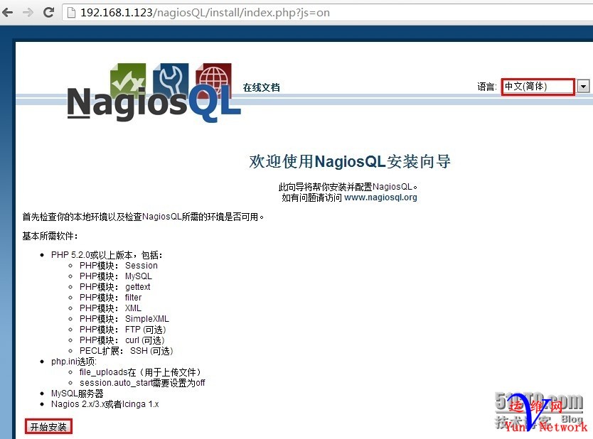

6、安装nagiosQL,在浏览器中访问http://yourIP/nagiosQL进行安装nagiosQL。

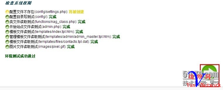

如下图:选择中文开始安装。
此时,会检测环境是否可用,如果报错根据报错信息解决即可,单击下一步进行安装:

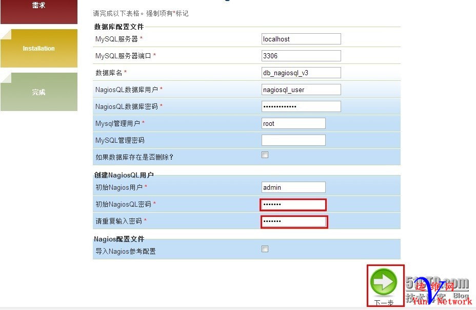

接下来,会要求填写数据库的相关信息,这里默认即可,只填写nagiosQL的管理密码就可以了。

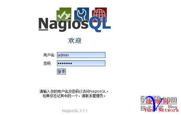

然后,选择完成安装后会弹出登录界面,数据上面创建的用户和密码即可登录。

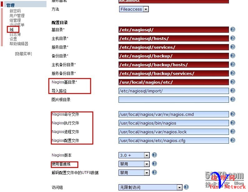

1、登录后的第一件事就是修改nagios相关路径,在左边菜单选择管理-域,在右边域管理中点击localhost功能中的 234342787.jpg 图标进行修改,修改完成后单击保存即可。

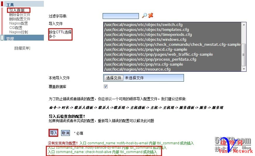

2、接着在,“工具”→“导入数据” 右边会列出一些配置文件,按ctrl键全部选择右边的.cfg文件--导入。

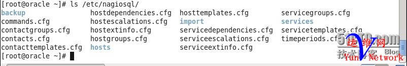

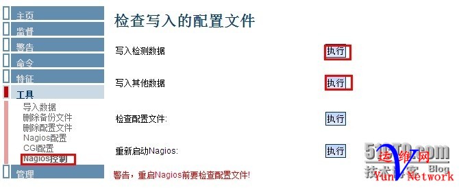

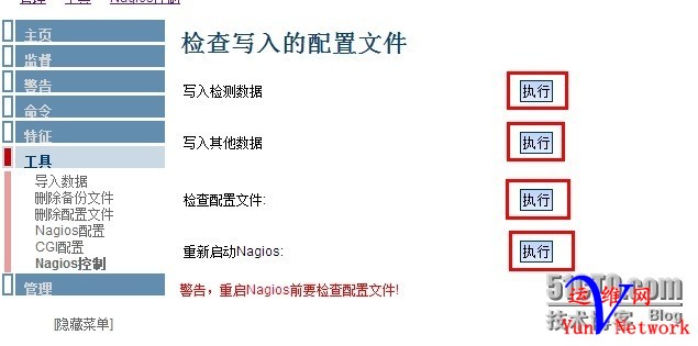

3、导入只是把配置文件内容导入到Mysql数据库,而使用其配置文件时,是一个个cfg文件,所以下面要进行写入过程,“工具”→“Nagios控制”→“写入检测数据”和“写入其他数据”依次顺序执行。
写入之后就可以看到相应的cfg文件了,查看写入是否成功,由下面的输出可以看出写入是成功的。

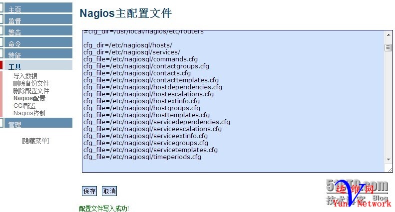

4、修改nagios的配置文件,将原有以cfg_file开头项全部注释掉,加入上面新写入的配置文件
有关在nagios.cfg文件注释原有以cfg_file开头项可以在nagiosql页面选择“工具”→“nagios配置”将原有以cfg_file开头项用#注释,如下图所示:
加入新的配置文件路径
cfg_dir=/etc/nagiosql/hosts/
cfg_dir=/etc/nagiosql/services/
cfg_file=/etc/nagiosql/commands.cfg
cfg_file=/etc/nagiosql/contactgroups.cfg
cfg_file=/etc/nagiosql/contacts.cfg
cfg_file=/etc/nagiosql/contacttemplates.cfg
cfg_file=/etc/nagiosql/hostdependencies.cfg
cfg_file=/etc/nagiosql/hostescalations.cfg
cfg_file=/etc/nagiosql/hostextinfo.cfg
cfg_file=/etc/nagiosql/hostgroups.cfg
cfg_file=/etc/nagiosql/hosttemplates.cfg
cfg_file=/etc/nagiosql/servicedependencies.cfg
cfg_file=/etc/nagiosql/serviceescalations.cfg
cfg_file=/etc/nagiosql/serviceextinfo.cfg
cfg_file=/etc/nagiosql/servicegroups.cfg
cfg_file=/etc/nagiosql/servicetemplates.cfg
cfg_file=/etc/nagiosql/timeperiods.cfg
在nagiosql页面选择“工具”—“nagios配置”将上面的内容复制到nagios.cfg文件中,如下图所示:
单击“保存”按钮,保存nagios.cfg文件的修改。

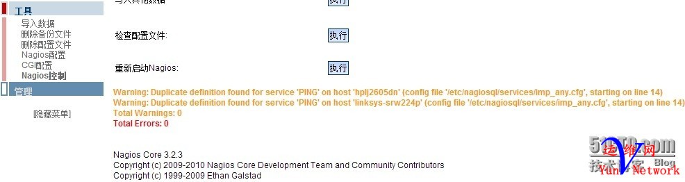

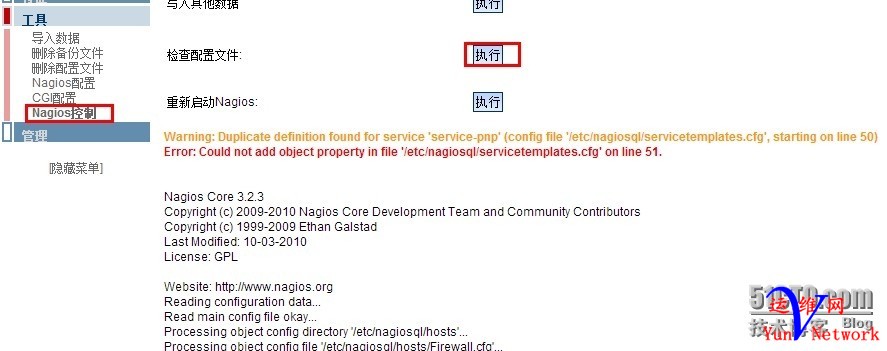

5、再次单击工具--Nagios控制,在右侧单击检查配置文件后面的“执行”,进行文件的检查。检测结果如下图所示

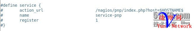

解决方法:如下将下列内容注释,
[iyunv@localhost /]#vim /etc/nagios/services/imp_temporary.cfg
并修改servicetemplates.cfg文件中有关srv-pnp的定义,修改结果如下图:
[iyunv@localhost /]#vim /etc/nagios/servicetemplates.cfg
...//省略部分内容

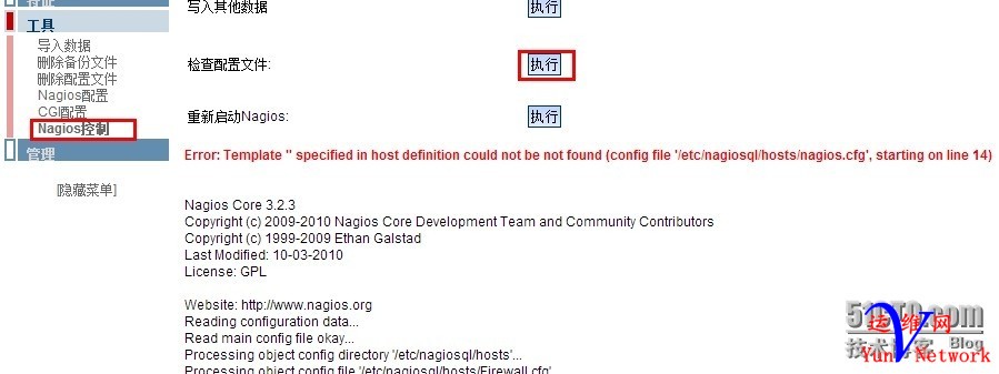

6、再次单击工具--Nagios控制,在右侧单击检查配置文件后面的“执行”,进行文件的检查。检测结果如下图所示
根据报错提示解决问题。
解决方法如下:修改hosttemplates.cfg文件,修改后的结果如下图所示:
[iyunv@localhost /]#vim /etc/nagios/hosttemplates.cfg
...//省略部分内容

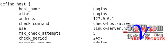

修改nagios.cfg文件,在nagios.cfg文件中的use后添加host-pnp
[iyunv@localhost /]#vim /etc/nagios/hosts/nagios.cfg
...//省略部分内容
   再次单击工具--Nagios控制,在右侧单击检查配置文件后面的“执行”,进行文件的检查。根据检测结果解决问题,基本和上面问题解决方法类似,即在主机监控文件的use后添加host-pnp,在服务监控文件的use后添加srv-pnp
单击工具--Nagios控制,在右侧单击检查配置文件后面的“执行”,进行文件检测,直到不提示报错为止。

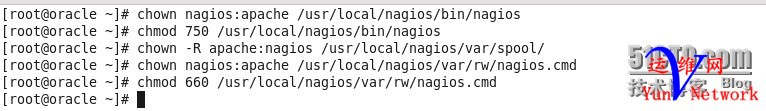

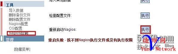

7、最后重启nagios服务:

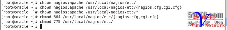

如果提示以上错误,很显然又是权限问题,因此给相应文件和目录权限即可,解决如下:
注意:建议在nagios安装好后就布署nagiosql,这样就不会出现上述的问题了。

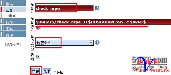

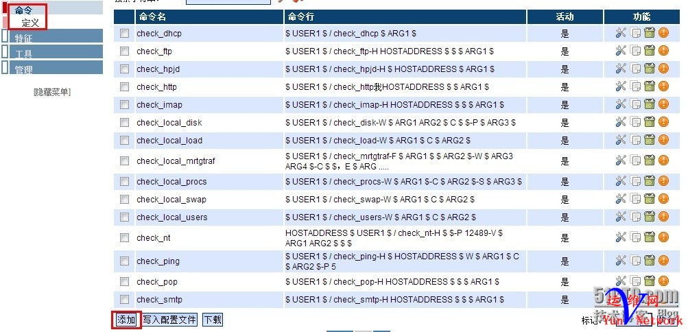

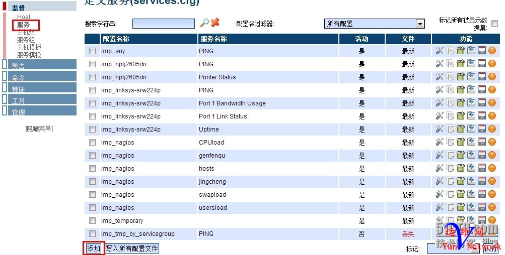

1、添加命令:进入nagiosQL管理控制台点 命令-定义-添加
添加如下命令

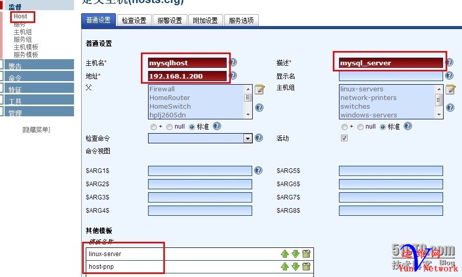

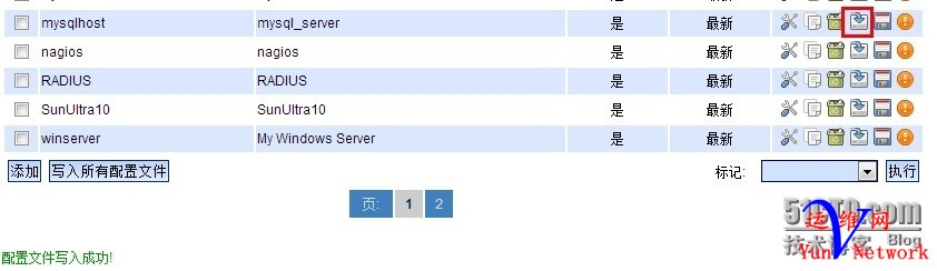

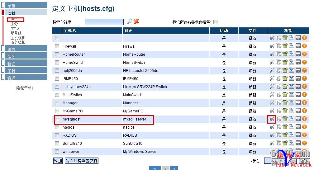

2、添加监控主机:进入nagiosQL管理控制台点 监督-host-添加
列如:添加一个mysqlhost的主机,添加内容如下:
注意:保存完主机配置后,还需要单击写入按钮,否则无效。

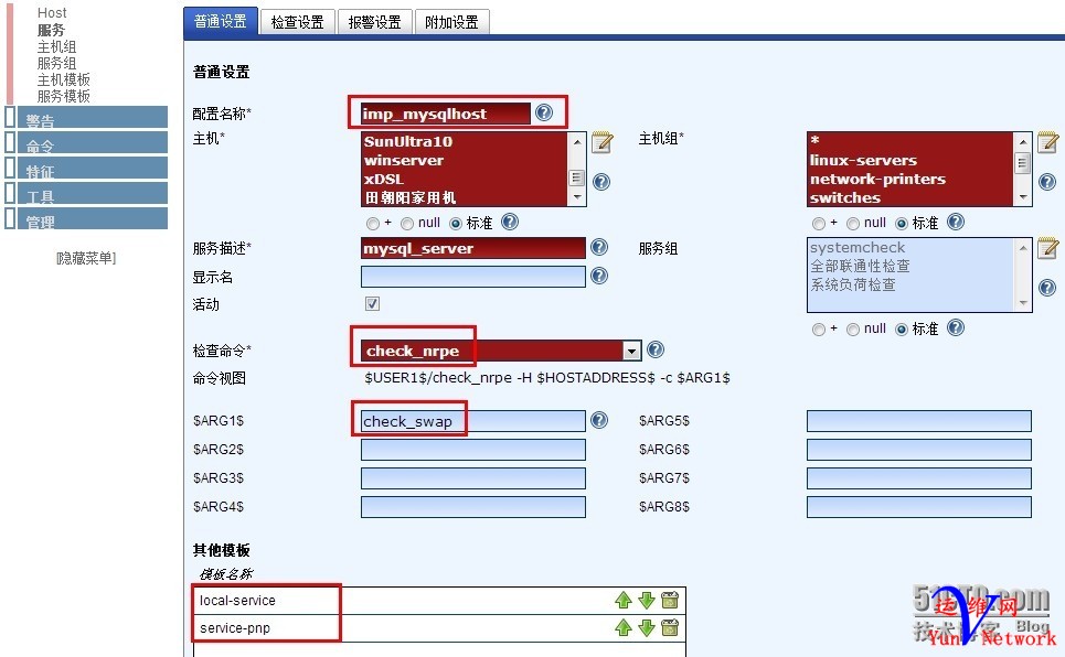

3、添加监控服务 监督-服务-添加
添加服务内容如下:
配置名称:imp_mysqlhost   //注:这里的配置名称一定和已监控主机的相关项目的配置文件名一致,我这里是监控mysql服务器,配置文件名称是services/imp_mysqlhost。
服务描述:mysql_server    //自定义
检查命令:check_nrpe    //前面定义好的命令
$ARG1$:check_check_swap     //在被监控主机定义好的命令
单击保存按钮,添加完成记得要点写入配置。

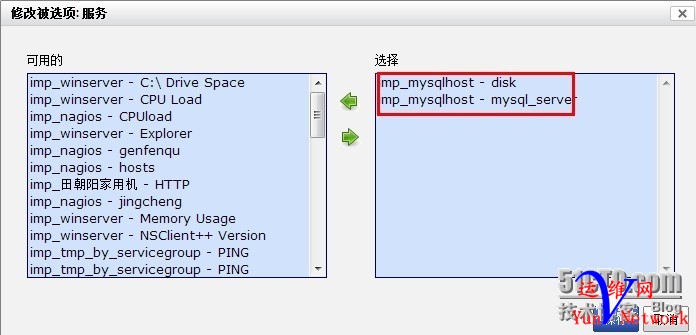

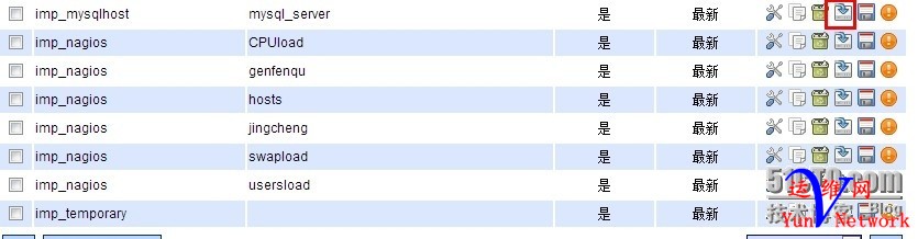

4、然后在主机端关联刚才自定义好的服务,操作过程如下图所示:
在监督—host选项中找到已添加好的被监控的主机,我这里被监控的主机是mysqlhost,单击后面的修改。
注意:别忘记了写入操作,否则无效。

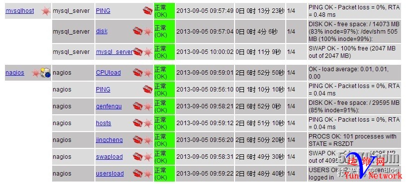

四:查看nagios监控界面,验证监控效果。
